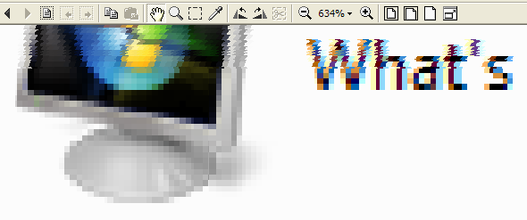

Dobrý den,
toto je velmí stará (zaokrouhlovací?) chybka v PictView. Pokud zvětším zobrazený obrázek na nějaké neceločíselné zvětšení (například: 4 x 2^(2/3) = 634,604...%) a obrázek posunu, tak se původní pixely posouvají pod myší ale nově nakreslené s těmi původními nesedí a dělá to ošklivé věci :(
Podezřelé je, že k tomuto dochází jen ve horizontálním směru.
Systém: WinXP SP3 Pro EN, AS 2.51, GPU: Ati X1650 AGP, Catalyst 8.12
ukázka artefaktů v PictView
Poznámka: problém se projevuje také při překreslování plochy po tooltipu (Pipette mode). Co jsem pozoroval, zlobí to pod každým OS a každou grafickou kartou / ovladači, které jsem měl k dispozici.

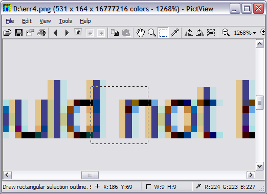

Zřejmě souvisí také s přiloženým problémem, kdy označovací klec nesedí na jednotlivé body? Stačí měnit velikost okna a klec mění svou pozici.

zarevak wrote:Dobrý den,
Stejny problem jako zde. Nezavisle na HW, OS nebo ovladacich.
Problem snad vyresen pro pristi verzi Salamandera (AS 2.52), nebo aspon zlepsen o 99%. Zatimco dosud mohla odchylka cinit az tolik pixelu, o kolikanasobny zoom slo, ted by jen v ojedinelych pripadech mohla byt pouze 1 pixel. Snad to nema vedlejsi efekty na rychlosti...
