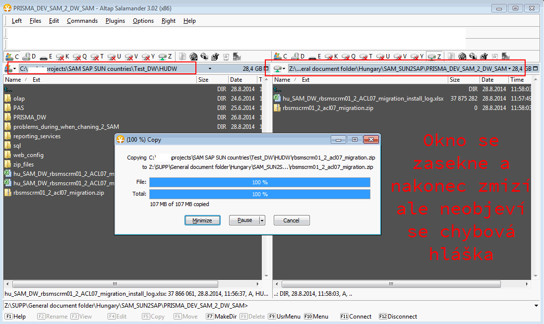

Salamander má problém s kopírováním na share point (protokol nejpíše webdav? Lze to nějak ze salamandra zjistit?).
Popis: Při souboru který překročí povolenou velikost souboru na sharepointu se Salamader zasekne a žádná zpráva se neobjeví, pouze se nejpíše čeká na timeout. Následně okno zmizí a pak na sharepointu zbyde soubor o nulové velikosti, který lze smazat.

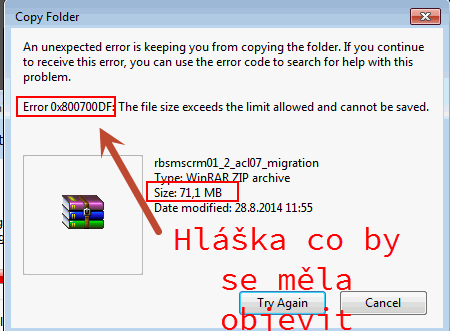

Pokud se ta samá operace provádí přes windows explorer objeví se chybová hláška, kterou bych očekával také od Salamandru.

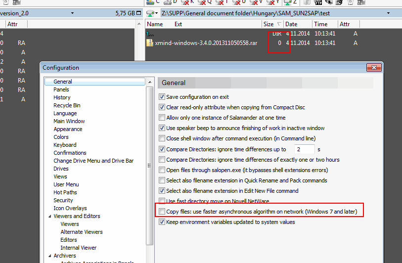

Zkuste prosím ještě vypnout asynchronní kopírování: menu Options / Configuration / General: vypnout volbu "Copy files: use faster asynchronous algorithm on network". Zobrazí se chybové hlášení nebo také ne?
Re: Problém při kopírování souborů na Sharepoint
Bohužel to vůbec nepomůže. Zkusil jsem to vypnout a výsledek je ten samý. Připojuji screenshot.

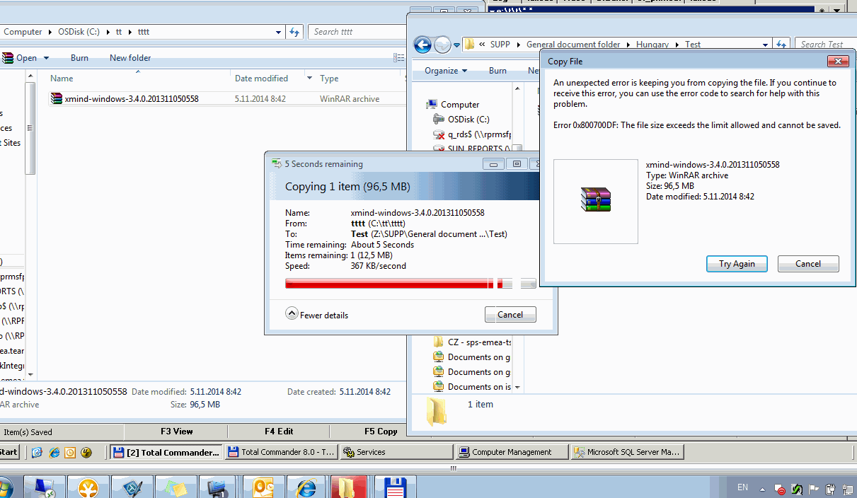

Udělal jsem pro Vás ještě pár testů, jak se to vlastně chová. Otestoval jsem TC v poslední verzi a ten má úplně stejný problém.
Když jsem to kopíroval pomocí windows exploderu, tak mě připadlo, že to při překročení velikosti na Sharepointu, to zahlásilo ten error. Po odkliknutí ok se soubor smazal ze sharepointu.

Každopádně jsem udělal ještě jeden screenshot:
