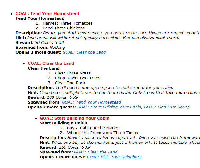

Mam zapeklity dotaz :-) Vsiml jsem si, ze vyse uvedeny plugin (ale ani Web Page Viewer od stepand76) nezobrazuje stranky vzdy spravne. Mam treba jednoduchou nastylovanou stranku obsahujici <ul><li> elementy, a menim treba padding u <ul>. Pokud zobrazim stranku v IE prohlizeni (nebo ve FF atd.) tak vse je ok, stranka se zobrazuje jak ma, styl je aplikovany spravne. Ale pokud pouziju viewer, vse je spatne.
Zajimalo by mne teda, proc to tak je? Znamena to snad ze pouzivana komponenta renderuje html jinak nez prohlizece? Nebo kde je chyba?

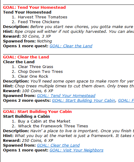

Zmente si ve stylech ul element na:
ul {
	padding-left: 0px;
Tim se zmensi odsazeni zleva. Pri hodnote 0 se ocekava, ze elementy se nebudou radit do stromu vubec. Viewer to stejne zobrazi odsazene.
AS zobrazuje spatne
AS zobrazuje spatne
IE8 zobrazi dobre
IE8 zobrazi dobre

Zkoušel jsem v Opeře v10.54, Firefoxu v3.6.4, IE 8 a jediný rozdíl, který vidím při zobrazení v IEVieweru, je asi čtyřnásobně velké odsazení položek.
Tvrzení v posledním postu od Raptora můžu potvrdit.

No teď je ten rozdíl vidět. V FF a IE8 to odsazení není. V IE Vieweru a Web Page Vieweru je. Proč to tak je bohužel vůbec netuším... :oops: Kód vypadá validní.
