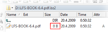

V archivu BZ2 se nezobrazuje velikost pakovaného souboru
Post by manison »
Narazil jsem na BZ2 archiv, do kterého když vlezu, tak se u pakovaného souboru zobrazí velikost 0 B. Většina BZIP2-ovaných archivů, které se mi dostanou po ruku jsou TARy (*.tar.bz2) a tam se velikost zobrazuje správně, tak nevím, jestli je tohle bug nebo feature :) Archiv je z adresy http://www.linuxfromscratch.org/lfs/dow ... .4.pdf.bz2.
U BZ2 archivu se nesprávně zobrazuje velikost pakovaného souboru
Re: V archivu BZ2 se nezobrazuje velikost pakovaného souboru
manison wrote:Narazil jsem na BZ2 archiv, do kterého když vlezu, tak se u pakovaného souboru zobrazí velikost 0 B. Většina BZIP2-ovaných archivů, které se mi dostanou po ruku jsou TARy (*.tar.bz2) a tam se velikost zobrazuje správně, tak nevím, jestli je tohle bug nebo feature :)
Je to feature.
Viz zde. Pokud je uvnitr TAR, tak je cely archiv rozpakovan do pameti, aby bylo mozne zjistit vsechny soubory a adresare uvnitr. Pokud tam TAR neni, je z duvodu uspory casu dosazena nulova velikost.
