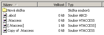

několik poznámek k Altap Salamander 2.52 beta 2 (Preview Build 22). Vypsané jsem testoval, nevypsané jsem netestoval.
add sloupec Type
- běžně jej nepoužívám, ale zkusil jsem jej zapnout a všiml jsem si jedné drobnůstky. Mám české w2k, avšak pro nadřazený adresář píše anglicky "Upper Directory" - české windows zřejmě nemají pro tuto položku výraz, takže je to doplněno ze slovníku Salamandera.
- soubor ".htaccess" je oznacen jako "File", kdežto "Copy of .htaccess" jsou označeny jako "HTACCESS File". Vypadá to, že pokud soubor nemá před tečkou nic, tak se jako typ souboru nenapíše nic, pouze "File", i když by tam mělo být to, co je za tečkou.
Příklad:
Name Ext Size Type
DIR Upper Directory
Nová složka DIR Složka souborů
.htaccess 0 File
Copy of .htaccess 0 HTACCESS File
AS: Upper Directory a .abcd File
MSExplorer: Upper Directory a .abcd File

ino wrote:add sloupec Type
- běžně jej nepoužívám, ale zkusil jsem jej zapnout a všiml jsem si jedné drobnůstky. Mám w2k české avšak pro nadřazený adresář píše anglicky "Upper Directory" - české win. zřejmě nemají pro to výraz, takže je to doplněno ze slovníku Salamandera.
- soubor ".htaccess" je oznacen jako "File", kdežto "Copy of .htaccess" jsou označeny jako "HTACCESS File". Vypadá to, že pokud soubor nemá před tečkou nic, tak se jako typ souboru nena píše nic, pouze "File", i když by tam mělo být to, co je za tečkou.
Explorer to zobrazuje podle očekávání; otázkou je pak, jestli je to správně (soubory začínající tečkou jsou v *nixech považovány za skryté a za tečkou je potom název souboru a ne přípona). Upper Directory potvrzuju, přidávám k tomu i samotné ... File (místo Soubor ...), ale vzhledem k dlouhodobé existenci třeba Paste v kontextovém menu to snad není taková pohroma.
Explorer

Re: Altap Salamander 2.52 beta 2 (Preview Build 22)
Presne tak, v ceske verzi Salamandera bude tento text cesky.
ino wrote:- soubor ".htaccess" je oznacen jako "File", kdežto "Copy of .htaccess" jsou označeny jako "HTACCESS File". Vypadá to, že pokud soubor nemá před tečkou nic, tak se jako typ souboru nenapíše nic, pouze "File", i když by tam mělo být to, co je za tečkou.
K tecce na zacatku se chovame jako unixy, nebereme ji jako priponu.
K zobrazování pouze File u souborů začínajících tečkou: pokud nepovažujeme tečku na začátku za oddělovač přípony, pak chování AS odpovídá Exploreru.

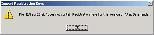

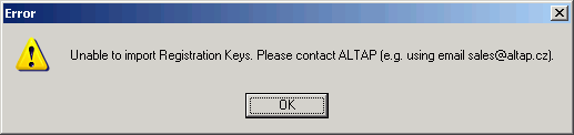

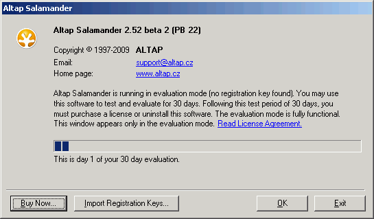

Omlouvám se za nejasnost, ale ani úvodní dialog jsem neměl na mysli, přestože s tím taky souvisí. Pro jistotu se teď pokusím celý postup zopakovat a zdokumentovat. Nejdříve tedy ohledně nekonzistetního chování u zákazu/povolení importu klíčů.
1] Vymazal jsem nastavení AS v2.52b2pb22 v registrech a ukončil ho (bez uložení nastavení samozřejmě).
2] Spustil jsem ho znovu (tváří se jako po čisté instalaci). Zobrazil dialog prvotního nastavení (import konfigurace a klíčů z předešlých verzí).
x] Tento dialog však nenabízí import klíčů, protože nemám administrátorská práva.
3] Následující dialog, zobrazující informace o zkušební lhůtě, už import nabízí, stejně jako později menu Help v samotném Salamanderovi.
Jinak větší problém je, když chci naimportovat celý keys25.zip (funguje vám to?).
x] Import z minulé verze pod admin účtem funguje bez problémů.
x] Import z volitelného umístění (v druhém dialogu nebo z menu Help) vyhlásí chybu.
x] Import klíče z salamand.key funguje (ale pracoval při tom neuvěřitelně dlouho).
Chyba #2 při importu.
Chyba #1 při importu.

Prvotní nastavení - importy.
