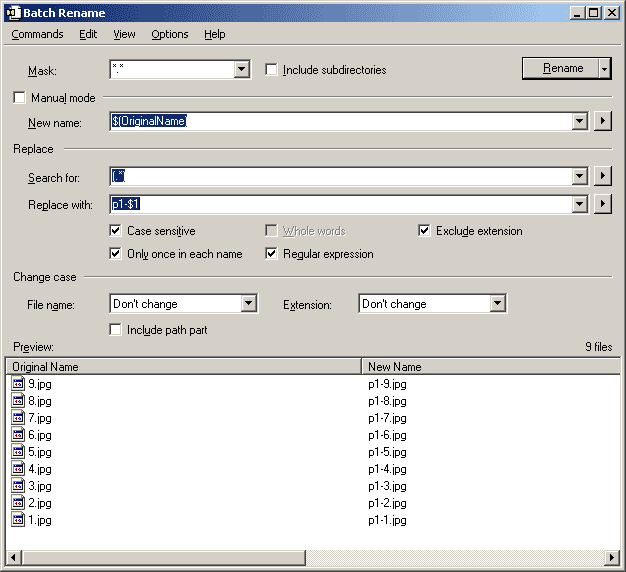

Dnes som v AS v2.5.2.18 narazil na nasledovny bug.

- Stav pred premenovanim suborov. AS ukazuje ocakavany vysledok.

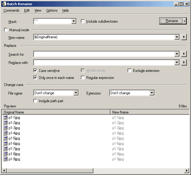

- Stav po premenovani suborov. Vysledok je iny ako ocakavany.

Zatím to vypadá, že je to vázané na Replace, kde jsou tři jakékoliv znaky a pak $1. Př.: 'p1-$1', 'abc$1', '567$1'... Prozkoumám dále.
edit] Pravděpodobně jde o problém volby Exclude extension a jejího parsování přípony.
edit 2+4] Počet znaků před $1 je vázán na počet znaků v příponě. Takže pro '<nazev>.pdf' vznikne pomocí '123$1' nový soubor '123<nazev>ppdf'. Jiný příklad: '<nazev>.ab' -- '12$1' --> '12<nazev>aab'. Potvrzeno pro délky přípony 1, 2, 3, 4 nebo 5; u 6 už to nedělá. Omyl, dělá i u 6 a delších, asi se mi při testování vyskytla nějaká chyba v zápisu.
edit3] Očividná skutečnost: problém spočívá v nahrazení tečky oddělující jméno od přípony prvním znakem z přípony. Ostatní tečky v souboru nejsou ovlivněny, protože jsou již považovány za součást jména.
edit5] Zajímavé věci se začnou dít, pokud u volby Change case-Extension zvolím Upper case. U souboru, kde délka řetězce před $1 odpovídá délce přípony se vůbec změna velikosti písmen neprojeví. Když se podívám i na další soubory, vyjeví se obecnější pravidlo: zvětší se jenom část přípony, konkrétně prvních p - l písmen, kde p počet znaků přípony a l je počet znaků před $1. Tím se vysvětluje i nezvětšení přípony, pokud p = l.

Problem nastal v pripade (a ne vzdy se projevil), ze se substitutovalo bez pripony a vysledek byl jinak dlouhy nez original.ether wrote:Zatím to vypadá, že je to vázané na Replace, kde jsou tři jakékoliv znaky a pak $1. Př.: 'p1-$1', 'abc$1', '567$1'... Prozkoumám dále.
Problem byl odstranen do pristi verze Salamandera (AS2.52b2/2.52).
