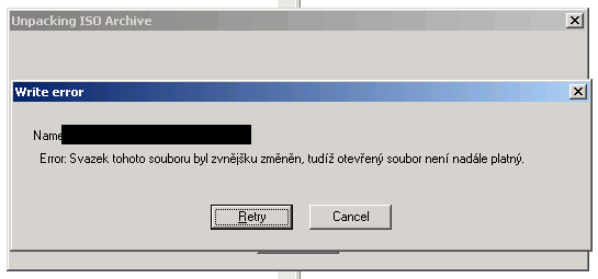

Podařila se mi taková blbost. V průběhu kopírování z ISO obrazu jsem vypojil flashku, na kterou se kopírovalo. (Na hlavním panelu není žádná indikace probíhající operace, takže jsem se ani neobtěžoval zapínat okno Salamandera.) Po vypojení mi to nahlásilo Systém nemůže nalézt uvedený soubor, a když jsem znovu flashku zapojil a potvrdil Retry, objevilo se mi okno se zvláštní chybou, kterou jsem ještě neviděl (viz příloha). Klikání na Retry ani Cancel nepomáhá, okno se objevuje pořád dokola; pomohlo až zabití procesu.

Po Retry na "The system cannot find the file specified" jsem na XP64 obdrzel chybu "The wrong diskette is in the drive. Insert %2 (Volume Serial Number: %3) into drive %1.". Po Retry jsem obdrzel vasi chybu. Nekolikanasobne Retry opet zobrazilo vasi chybu. Po Cancel se vykopirovavani ukoncilo.

Pro jistotu uvadim, ze vsechny zde uvedene chybove texty pochazeji ze systemu (funkce FormatMessage).

Aha. Vcera jsem to omylem zkousel na nejnovejsim internim buildu. Dnes jsem to zkusil s AS2.51.
A musim (temer) potvrdit vas popis situace: Po Cancel s vasi chybou vzroste progressbar a opet se zobrazi tataz chyba. To se opakuje tak dlouho, dokud progress nedoroste do 100%. Nicmene stejne se nic (vcelku pochopitelne) nezapise. Navic tento Retry/Cancel dialog nemel za parenta okno s progressbarem.
Zaver: Tento problem byl jiz odstranen pro pristi verzi Salamandera (2.52).
