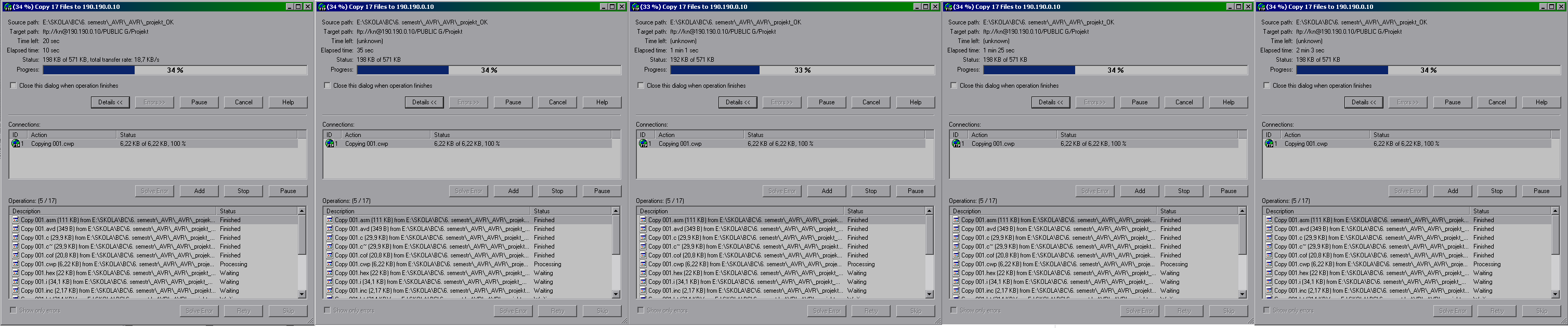

Chtěl bych ohlásit chybu v ftp pluginu.
Pokud probíhá upload malého souboru (do několika málo kB), soubor se kopíruje pomalu (cca 2,5minuty). Resp. zkopíruje se rychle, 100% dat, ale pak na cosi "čeká". Dělá to při uploadu jak na fat32, ntfs, i ext3.
Toto chování je jen u malých souborů, u větších funguje vše rychle a normálně. Plugin se takto chová na více počítačích. Jako ftp server jsem zkoušel jak vzdálený, internetový server (webzdarma), linuxový router, tak i druhý win počítač v síti - ve všech případech se upload choval obdobně "chybně". Na připojeném obrázku je zachycen průběh kopírování "problémového" souboru. Z fronty kopírovaných souborů vznikly potíže pouze u souborů 001.cwp (6,22kB) a 001.inc (2,17kB). Všechny ostatní, větší, soubory byly zkopírovány během zlomku sekundy..

Hups :) takže lze nahrát takto široký a velký obrázek.. ..omlouvám se, předpokládal sem trochu něco jiného. Kdyžtak ho pak smažte, až se na něj podíváte..
