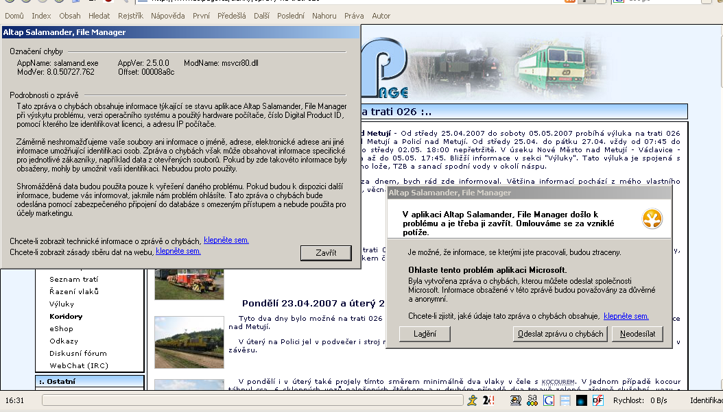

Chyba aplikace po kliknutí na "Hot Paths"
AS 2.5 RC3 i 2.5
Často se mi stavá, že AS spadne když kliknu na nějaký "odkaz" v tomhle panelu. AS mám zapnutý "nonstop" a třeba po hodině "nic nedělaní", po kliknutí spadne s hláškou co je příloze na screenu. Žadný chybový soubor není vygenerován.
Win XP SP2
TortoiseSVN
Win XP SP2
TortoiseSVN
- salamander22.PNG (146.37 KiB) Viewed 27520 times
Pravděpodobně stejný problém jako http://forum.altap.cz/viewtopic.php?t=1952
Příčinou by mohl být TortoiseSVN, protože používá knihovnu MSVCR80.DLL, zatímco Salamander ne.

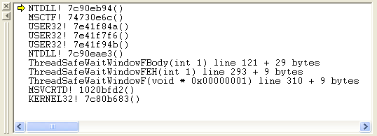

Takže padá i verze 1.4.3. Mohl byste ještě přejít na aktuální nightly build? Podle konference autor opravuje chyby prakticky každý den, tak abychom neladili vyřešený problém.
Pokud jde o call stack, mělo by to vypadat jako okénko v příloze. Bohužel neznám Builder, takže nedokážu přesně navést, jak se okno vyvolá. Podstatné je, že v tomto okně vidíme sekvenci, jaké moduly se postupně volaly (včetně adres) a kde vlastně k pádů došlo.
Ještě by byla zajímavá informace odrolovat v hlavním okně z (Vaší fotky) nahoru a podívat se, v jaké funkci k pádu došlo. Jde o první nápis shodný s ntdll.DllUserBreakPoint, ale ležící nad místem pádu.

- Call Stack
- callstack.png (6.59 KiB) Viewed 27432 times

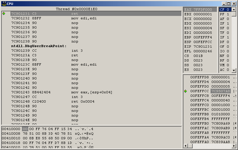

Toto není místo pádu, ale následek Debugování. Nad funkcí ntdll.DbgUserBreakPoint leží na adrese 0x7C901230 začátek funkce ntdll.DbgBreakPoint (Windows XP SP2)Jan Rysavy wrote:Ještě by byla zajímavá informace odrolovat v hlavním okně z (Vaší fotky) nahoru a podívat se, v jaké funkci k pádu došlo. Jde o první nápis shodný s ntdll.DllUserBreakPoint, ale ležící nad místem pádu.
Aha, možná je to slepá cesta, Visual C++ debugger v tomto případě dokáže zobrazit správný kontext, tedy místo pádu. Je možné, že díky chybě v shell extension došlo k naprostému porušení zásobníku a zkrátka není co ukazovat.

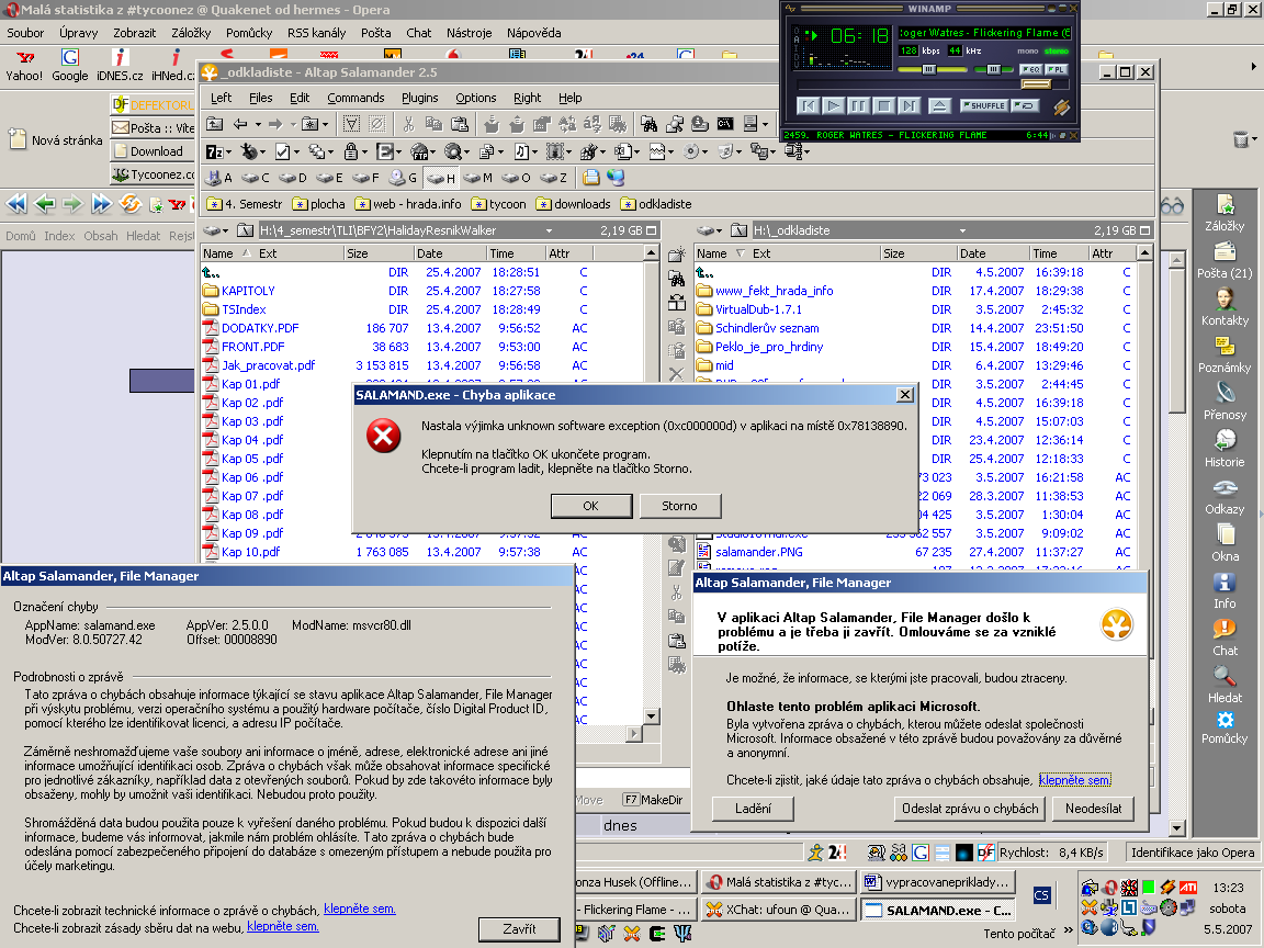

Ale nainstaloval jsem ten debugger od MS (snad to pomuze) a i NB TortoiseSVN (TortoiseSVN 1.4.3, Build 9342 - 32 Bit -dev, 2007/05/06 10:53:01) a ted cekam na nejaky ten pad... Jeste nez jsem mel debbuger od MS, tak mi AS spadl i s NB Tortoise - stejna chyba jako drive (screen prilozen, ale moc toho tam neni).
- Pád AS s NB toroise
Okno Builderu stejne jako drive..
ntdll.DbgUserBreakPoint - jsem se pokousel hledat, ale to hlavni okno je "nekonecne" :( - as001-07-05-07.PNG (164.41 KiB) Viewed 27378 times

Zpátky k původnímu problému. Výjimka 0xC000000D je STATUS_INVALID_PARAMETER. Na adrese 0x78138890 se v msvcr80.dll nachází volání UnhandledExceptionFilter, která se volá v rámci funkce _invoke_watson (invarg.c). Tahle funkce je součástí mechanizmu validace parametrů v CRT Visual C++ 2005/8. Zjednodušeně řečeno, pokud voláte funkci z CRT a předáte ji neplatný parametr, je vyvolána výjimka STATUS_INVALID_PARAMETER a následně je aplikace ukončena. Teď už "jen" zjistit z logu Watsona, které funkci se předávají špatné parametry a informovat o tom autory TortoiseSVN.
Uživatel scheruga má s nejvyšší pravděpodobností stejný problém.
