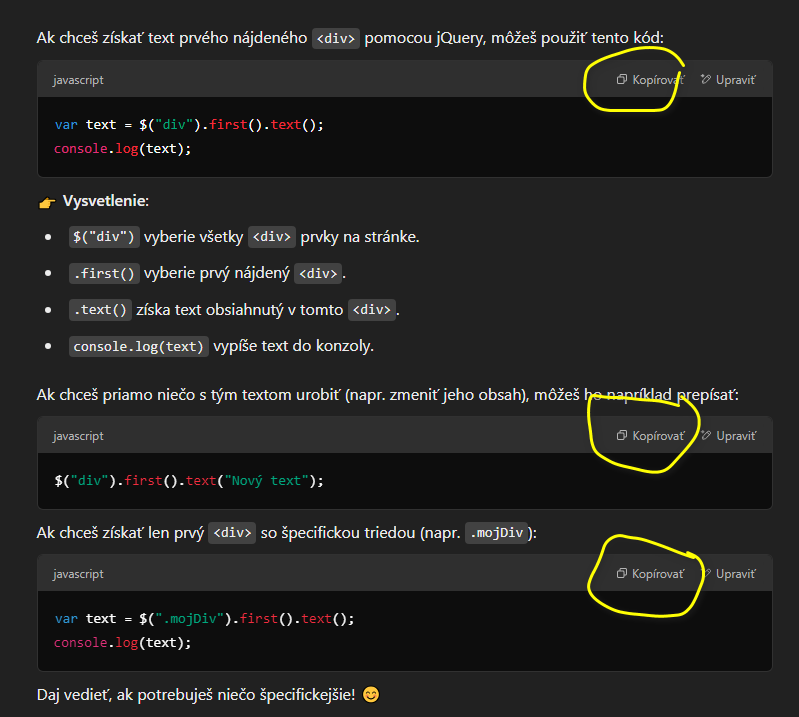

Občas si uložím konverzáciu s ChatGPT, ako .md. Ak sú tam nejaké príkazy alebo kód hodilo by sa tam mať rovnako to tlačítko skopírovať do schránky.
Vie niekto či by to išlo urobiť do AS v4 ev. v5 preview?

Myslím iné, u kódu mať tlačítko ako tu:

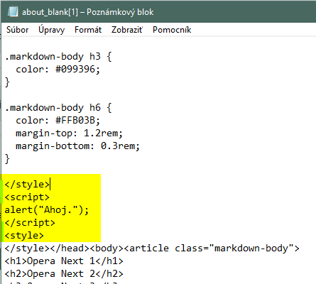

Postačí pridať jednoduchý kód buď na začiatok alebo koniec CSS súboru:
C:\Program Files\Altap Salamander\plugins\ieviewer\css\githubmd.css
Dve verzie:
1. Vložený kód v .CSS. AS predtým než podhodí .MD súbor pluginu jednoducho vloží .CSS do hlavičky a pridá HTML tagy:
</style>
<script>
alert("Ahoj.");
</script>
<style>

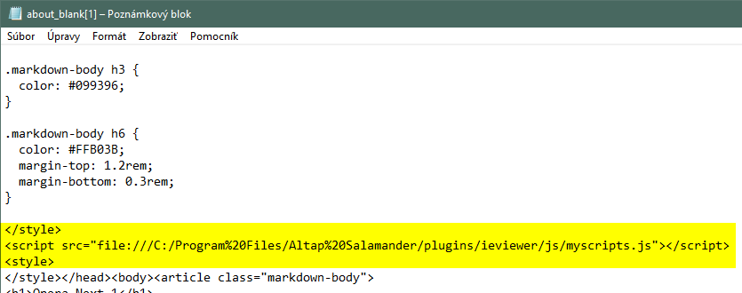

2. Externý súbor .JS. Príklad: súbor mám uložený v adresári pluginu, v podadresári JS:
C:\Program Files\Altap Salamander\plugins\ieviewer\js\myscripts.js
a potom vložený kód v .CSS bude:
</style>
<script src="file:///C:/Program%20Files/Altap%20Salamander/plugins/ieviewer/js/myscripts.js"></script>
<style>
My len jednoducho ukončíme štýl, vložíme náš JavaScript, a pridáme ešte jeden párový tag opäť pre štýl.
Renderovaný HTML z markdown-u je takýto, pre vložený JS:
A u externého JS:

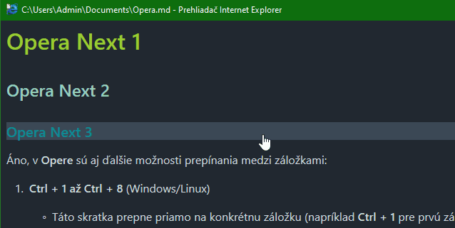

Riešenie k otázke.
Nepridával som tlačítko "Copy" ale jednoducho pri pohybe myši kliknem na zvýraznený tag (svetlejšie pozadie) a ten blikne 2x. :wink:

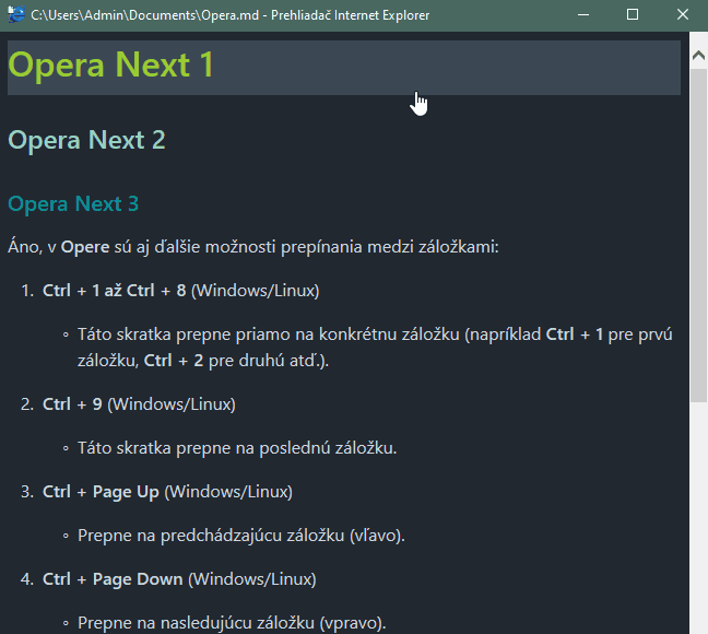

Preview:
Re: Prehliadač markdown .MD - pridať u kódu tlačítko Skopírovať?
Vylepšenie JS:
+ hláška o počte skopírovaných znakov do schránky, timeout cca. 3 sek
Kód pre myscripts.js (v2):
https://pastebin.com/k1XfKcEL
Náhľad:
