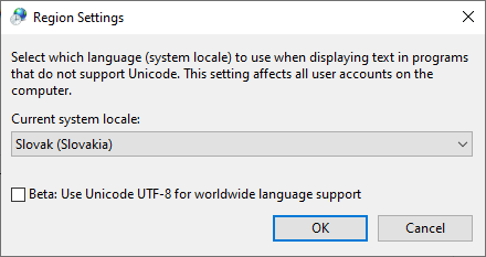

Re: Windows 11 a diakritika v názvech
Tak mě toto vůbec nefunguje, i když to mám správně nastavené:MartinS wrote: 26 Feb 2023, 19:21 Zkontrolujte v nastavení Windows, sekce Čas a jazyk - Jazyk a oblast - Jazyková nastavení vyžadující správce, že máte Aktuální jazyk pro programy nepodporující sadu Unicode nastaveno Čeština (Česko). Rovněž ověřte po rozkliknutí Změnit místní nastavení systému, že nemáte zaškrtlou volbu Beta: Používat Unicode...
- EE.png (27.33 KiB) Viewed 210074 times

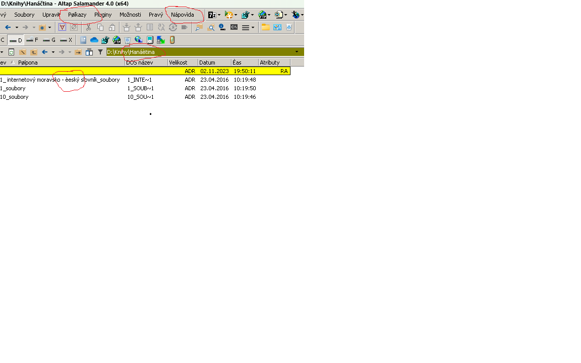

Nefunguje.
Nesmyslná písmenka místo českých ěěščřž.
Jak v liště, tak v adresáři.
Vše mám jen windows, žádný Mac nemám.
Vím, že kdysi jsem PŘESNĚ s tímto bojoval i na Win7, ale už si nepamatuju, jak sem to nakonec vyřešil...
