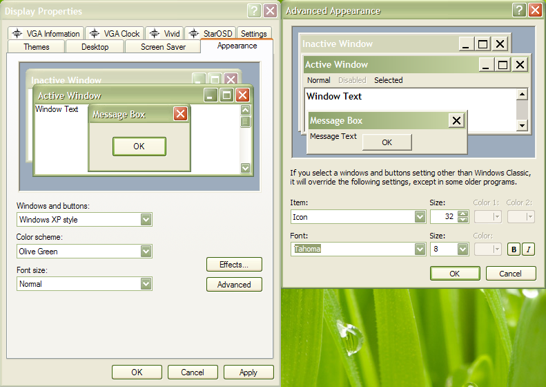

V AS 2.51 si vytvorim adresar obsahujuci diakritiku, ak vsak ho otvorim v titulku sa mi zobrazi chybne - akoby s nie nastavenym fontom. Pouzivam ceske Win XP sp2.
GUI Salamandera používá fonty získané od operačního systému. V tomto případě jde o font získaný pomocí API SystemParametersInfo(SPI_GETICONTITLELOGFONT, ...).
Mám podezření, že je na Vašem počítači něco špatně s tímto fontem. Font lze nastavit v konfiguraci vzhledu Windows, viz příloha. Standardně pro Windows XP by tam měl být font Tahoma. Jak je to u Vás?

Tahoma
Nastavil som Tahoma a Stredoeuropske kodovanie tj. skript a presne to isté, vyskusal som tiez Times New Roman a to iste. [v configu AS]
Vyriesene:
No je to pravda --- Tahoma je u mna asi prepisany. Ked som podla Vaseho screenshot-u nastavil Cesky font, tak uz je to OK. Myslel som si ze font pouzity pre vypis zoznamu suborov a ten pre titulok okna je TEN ISTY.

AD7 wrote:Nastavil som Tahoma a Stredoeuropske kodovanie tj. skript a presne to isté, vyskusal som tiez Times New Roman a to iste. [v configu AS]
Poznámka: v konfiguraci Salamandera lze nastavit výhradně font použitý v panelech. Všechny ostatní fonty (menu, lišty, dialogy) se přebírají od operačního systému a je třeba je nastavovat tam, jak jsem popsal nahoře.
