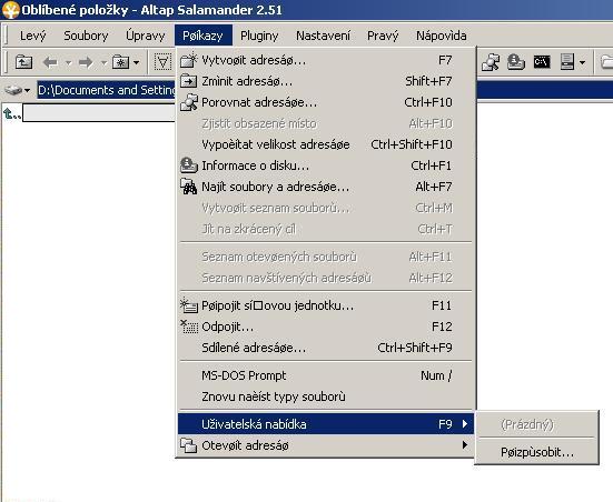

1)
mám problém s nově nainstalovaným Salamanderem 2.51. Zobrazuje se mi špatně diakritika v názvech souborů (např. "ř", "š", "ě" atd.), zobrazují se buď jiné znaky nebo obdélníček. Na počítači jsou nainstalovány XP se SP3, znaková sada Windows 1250.

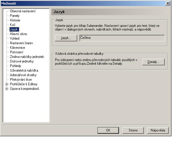

2)
Stejný problém vzniká při nainstalování češtiny (http://www.gcestiny.unas.cz/), kdy se špatně zobrazují výše uvedené znaky v hl. nabídce (špatně se zobrazují slova "příkazy", "nápověda"), zatímco v dále otevřených oknech (např. nástroje/možnosti) je čeština v pořádku.

Re: Špatné zobrazování diakritiky v názvech souborů
problém ad 1) je vyřešen nastavením správného skriptu v nastavení fontu, díky za pomoc
problém ad 2) trvá, připojuji screeny.
v hlavní nabídce se zobrazuje špatně diakritika v okně otevřeném z hlavní nabídky se již zobrazuje vše správně

Shrnutí: problém stále trvá, tedy: v hlavní nabídce AS se špatně zobrazuje diakritika (viz obrázky výše).

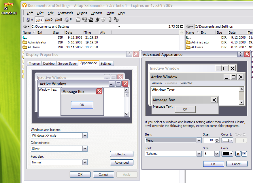

Nevím, jestli to není jenom nějaký malý omyl v komunikaci, ale tomu, co tady čtu, rozumím tak, že jste měnil font pro ikony, což nemá na font v nabídkách žádný vliv.horstfuchs wrote:V konfiguraci vzhledu Windows mám pro ikony nastavený font Tahoma. Zkoušel jsem však font změnit na jiný (a restartovat počítač), ale v hl. nabídce AS se font nezměnil.
- Posts: 5232
Font ikon (z Windows) se používá pro texty v prostředí Salamandera (v lištách, standardně v panelech, atd).
Menu Salamandera používá font menu (z Windows), který je v tomto případě zřejmě přepsaný jinou verzí.
Lze ho nastavovat v konfiguraci Windows, viz příloha.
Problém se špatným zobrazováním diakritiky v nabídce AS se vyřešil nastavením jiného fontu pro nabídku (menu) v konfiguraci Windows. Původně tam byl font Tahoma, který se zobrazoval špatně, po přepnutí na jiný font (který fungoval správně) a zpátky na Tahomu funguje zobrazení nabídky s fontem Tahoma v AS správně.
