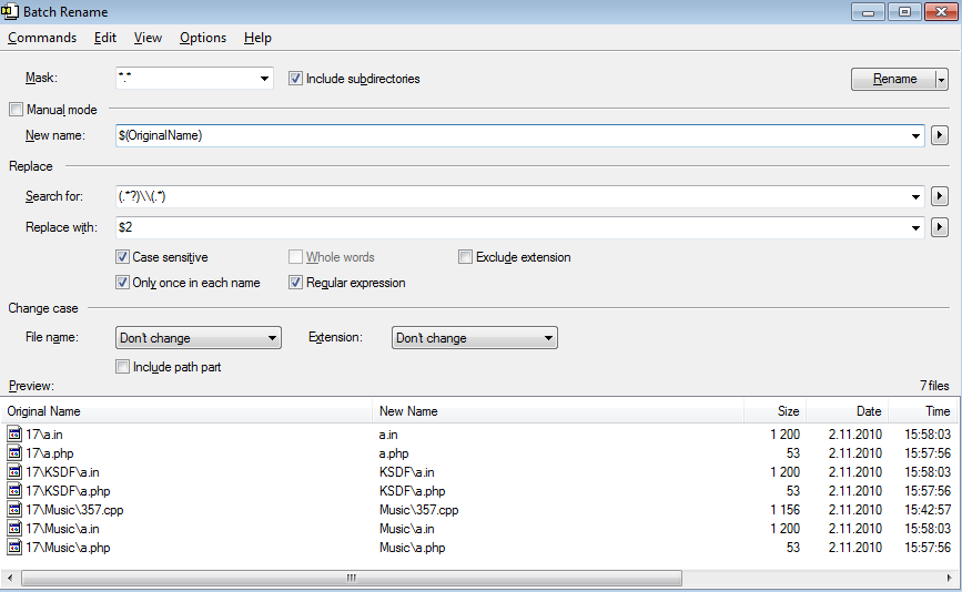

Jestli jsem správně pochopil, co je cílem, pak to jde pomocí přejmenování, viz screenshot. Je potřeba ještě nastavit Options > Rename Relative Path. Pokud by to bylo potřeba v češtině, můžu si ji zkusit zapnout a udělat nový obrázek a napsat česky i odpovídající volbu v menu.

Ether wrote: Je potřeba ještě nastavit Options > Rename Relative Path.
Aha, tohle byl ten (hlavní) háček, zatrhnul jsem jen "zahrnout část cesta" (include path part) a očekával stejný výsledek. Nenapadlo mne lézt do menu.
Po chvilce přemlouvání (opět: nevšiml jsem si implicitního nepoužívání regulárních výrazů) dělá (.*?)\\ přesně to, po čem jsem vždy toužil! :P
Děkuji!!
BTW: V regulárních výrazech se moc nevyznám (jen to co si vygoogluji, ale (.*?)\\(.*) mi nefunguje, jedině (.*?)\\(.*?) - a i to dělá totéž co pouhé (.*?)\\

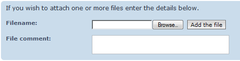

fraktik wrote:PPS: Předpokládám že možnost uploadu screenů přímo na AS fórum není pro BFU povolena, že? :roll:
To je divné, mělo by to jet všem registrovaným uživatelům. Nezobrazuje se Vám pod editovaným příspěvkem tento blok?

Aha, záložku "Upload attachment" jsem úspěšně přehlédl. Moje chyba. :-(

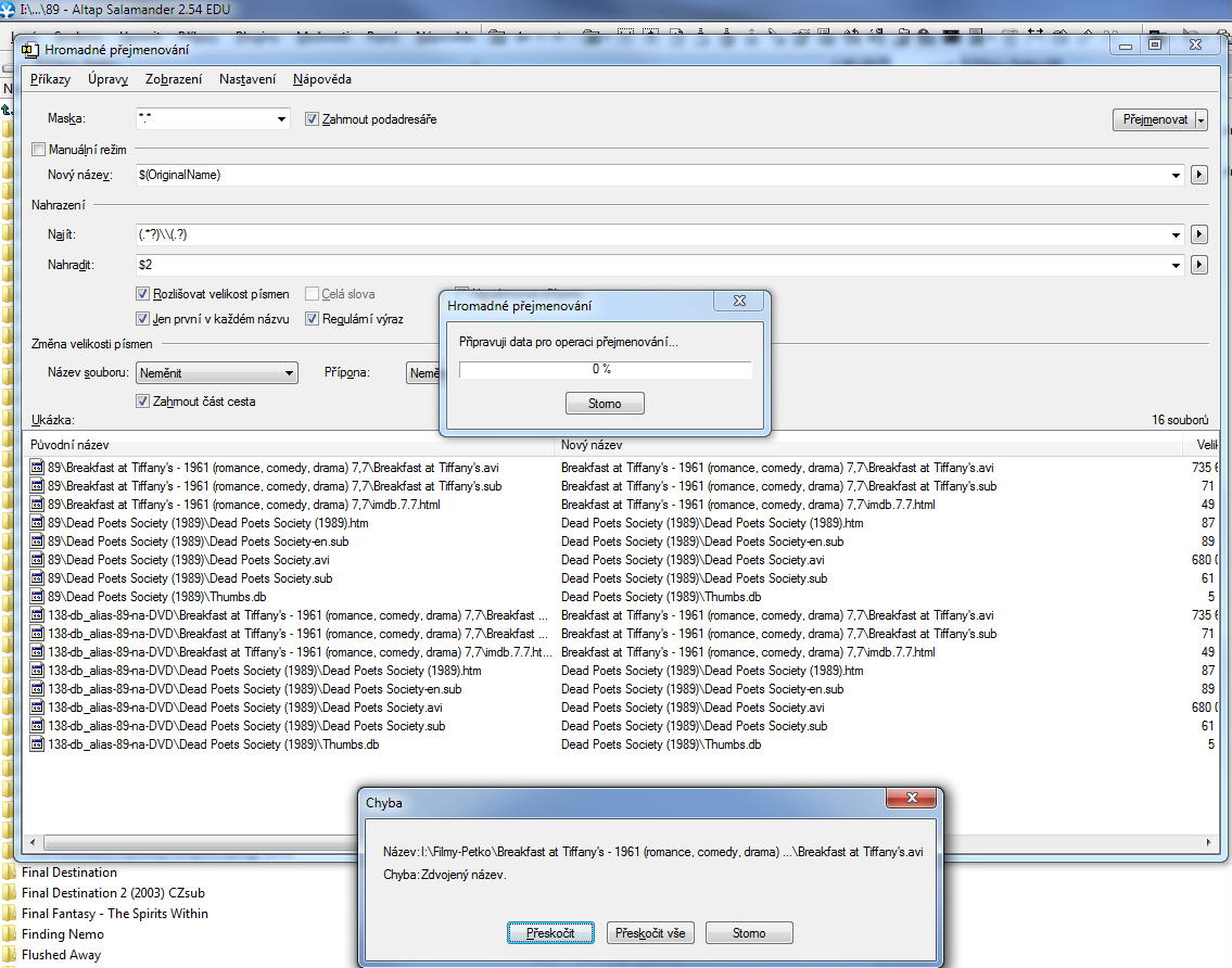

Zvláštní - šel jsem udělat screen - a ono to fungovalo! :lol:
Zkoušel jsem to nasimulovat znovu, leč nepřišel jsem na to (na začátcích řádků byl žlutý vykřičník + psalo to nějakou Chybu nahrazení vzorce - asi jsem tam nějak špatně zadal ten dollar)
Jo, třešnička na dortu: pokud se vyskytnou duplicitni složky/soubory, neprovede to nic - viz. přiložený screen. Šlo by, aby se tyto adresáře (ideálně) přepsaly (ať už s dotazem či bez) či alespoň přesunuly ty první? (tj. pak dám v původním umístění jen vyhledat *.* a smažat veškeré zbylé soubory)
Edit: Našel jsem vlákno navrhující to coby zlepšení: Batch Rename - nemožnost přepsat soubory
nepřepsané adresáře
nepřepsané adresáře

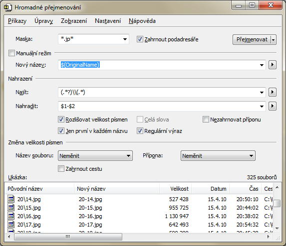

Tak po letech jsem narazil opet na stejny/podobny problem... a resil ho pomoci google a zdejsiho fora (neb jsem opet davno zapomel, nejake retezce typu [(\\.?)] - omlouvam se za svoji neznalost a neschopnost prohledavat Help, ale neslo by to prosim pridat nekam trochu viditelneji?
BTW muj problem spocival v tom, ze at jsem si do radky "Nový název" rval cokoliv, odmitalo to poslouchat - chtel jsem prejmenovat soubory "file" ve slozce "dir" na "dir-file" ale zadna kombinace v radku "Novy nazev": "$(RelativePath)-$(OriginalName)" apod. neposlouchala.
Chyba byla samozrejme v (imho neintuitivnim) prepinaci Ctrl+N/R kde misto "Prejmenovat nazev souboru" ma byt "Prejmenovat relativni cestu"...
Ostatne i po prepnuti to jen prida podadresar (aneb jak se zbavit "\" z nove vygenerovaneho nazvu pro mne vubec neni zrejme)....
Kazdop. po znovuprostudovani zdejsiho vlakna, nahlednuti do listu regularniho vyraziva a hodince experimentovani jsem se nakonec dostal ke kyzenemu vysledku (viz. screen)! Staci dat Ctrl+R, vyplnit Najit: (.*?)\\(.*) a Nahradit: "$1-$2" a je to. Jak proste. :oops:
