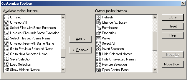

Co se týče shortcutu, tak se mi velice osvědčil Middle toolbar, kam si dávám takovéto užitečné featurky.. Navíc je tento toolbar vždy poruce, neboť je na obě strany Salamandera stejně daleko.
Konfigurátor Middle toolbaru

Proc ma middle toolbar vice moznosti, ktere se tam daji umistit nez toolbary jednotlivych oken? Ja osobne bych si treba tyhle featurky rad umistil nahoru vedle disku, kde mam i ikonky na zmenu zobrazeni, pripadne na pohyb po adresarich.
V middle baru se mi to osobne moc nehodi, protoze nejak nevim pak ke kteremu panelu se dana akce bude vztahovata pokud bych chtel treba zobrazit vybrane soubory na obou stranach, pak by to znamnalo klik na akci, presun do druheho panelu a zase klik. Je to takove neintuitivni. Middle bar mi prijde spise jen na operace mezi panely.

Raptor wrote:Proc ma middle toolbar vice moznosti, ktere se tam daji umistit nez toolbary jednotlivych oken? Ja osobne bych si treba tyhle featurky rad umistil nahoru vedle disku, kde mam i ikonky na zmenu zobrazeni, pripadne na pohyb po adresarich.
Na ony drobnosti v horní části okna je zřejmě určený Top toolbar. Má to jistou filozofii.
Mimochodem, já používám "Menu bar"+"Top toolbar"+"Plugins Bar"+"User Menu Toolbar" v jediném řádku, takže mám vše na dosah myši aniž bych přicházel o prostor v okně Salamandera, jako je tomu na přehledovém screenshotu z helpu.
Raptor wrote:V middle baru se mi to osobne moc nehodi, protoze nejak nevim pak ke kteremu panelu se dana akce bude vztahovata pokud bych chtel treba zobrazit vybrane soubory na obou stranach, pak by to znamnalo klik na akci, presun do druheho panelu a zase klik. Je to takove neintuitivni. Middle bar mi prijde spise jen na operace mezi panely.
Pravda, lehce matoucí to je, ale dá se s tím žít ;-)
