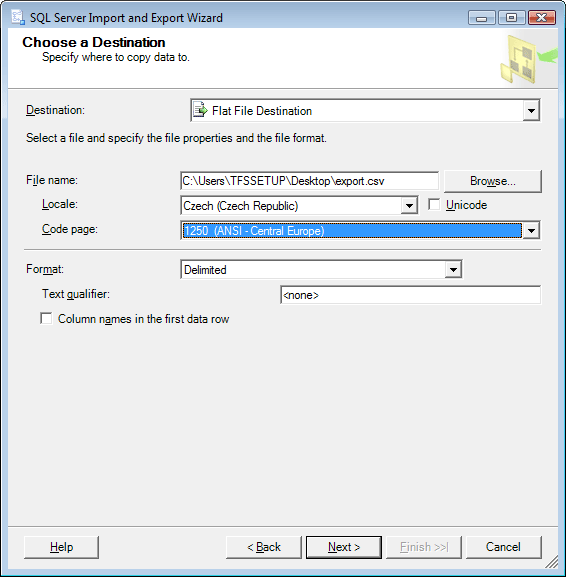

Jakým způsobem exportujete ta data? Nešlo by je ukládat rovnou v ANSI, abyste předešel problémům s UNICODE?
Například SQL Server Import Export Wizard v SQL Serveru 2008 obsahuje nastavení kódové stránky.

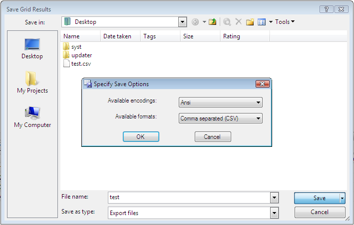

Ten wizard je součástí SQL Serveru 2008, který je nainstalován ve Virtual PC spolu s Visual Studio 2010 CTP. Zda se jedná o standardní součást instalace SQL Serveru netuším.
Koukal jsem na to SQL Server Management Studio Express a ukládat výsledky selectů v jiných kódováních umí. Všimněte si malé šipičky u tlačítka Save - po jejím zmáčknutí je v meny položka Save with Encoding..., která otevře okno, kde si nastavíte kódování. 8)
SSMSE ansi.png (31.46 KiB) Viewed 25156 times
