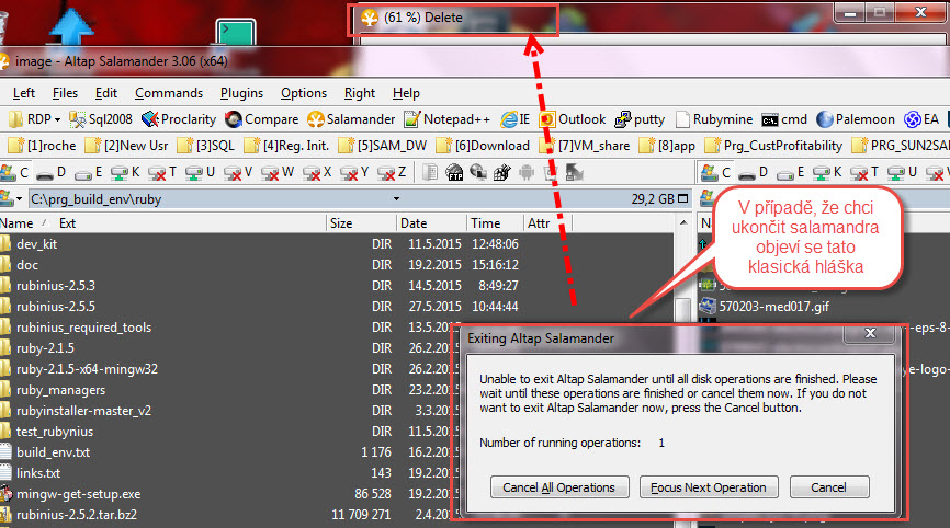

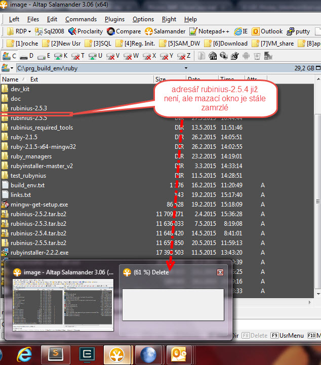

Zatuhnutí okna daného do pozadí:
Okno je vidět ale vůbec neraguje.  Je dáno do pozadí při mazání a tudíž se daná instance salamandru dá používat.
Pokus o opuštění salamandra:
Hláška co je zobrazené při pokusu opustit salamander a z nabídky nezabere, kromě cancel

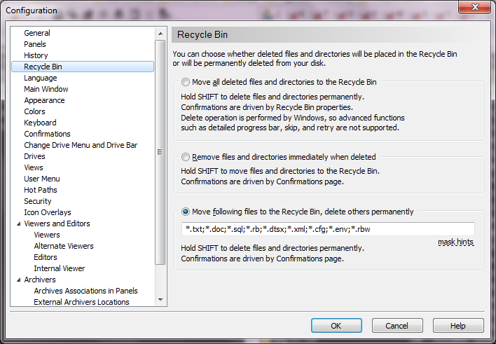

Jak máte nastavené mazání v Salamanderu: Options > Configuration > Recycle Bin?
viz přiložený obr.

Díky. Podle přiloženého reportu běží v procesu Salamandera stovky vláken z C:\Windows\System32\SYSFER.DLL, což vypadá na Symantec CMC Firewall. Mohl byste ho zkusit dočasně zakázat a navodit problém? Počet vláken je podivný.
Zkusil jsem Vaše nastavení Recycle Bin v kombinaci se zmíněným rubinius-2.5.7 a mazání je zoufale pomalé díky obrovskému množství *.rb. Každý z nich se přesouvá do koše, což trvá. Problém lze obejít přímým mazáním přes Shift+Delete, které je prakticky instantní. To samozřejmě neřeší problém, pouze obchází.

Tak ještě poznatek z testování: při mazání *.rb do koše spustí Windows 7 v procesu Salamandera asi 500 vláken:
        ntdll.dll!_NtCreateFile@44?()        Unknown
        kernel32.dll!_BaseIsThisAConsoleName@8?()        Unknown
        kernel32.dll!_CreateFileWImplementation@28?()        Unknown
        shell32.dll!CRecycleBinBase::_GetRecycleDataHandle(unsigned short const *,enum RecycleDataOpenFlags,void * *)        Unknown
        shell32.dll!CRecycleBinBase::_ReadCompactData(struct _WIN32_FIND_DATAW const *,struct CompactData *)        Unknown
        shell32.dll!CRecycleBinBaseEnum::NextCompactData(struct CompactData *,struct _WIN32_FIND_DATAW *)        Unknown
        shell32.dll!CRecycleBinBase::Compact(void)        Unknown
        shell32.dll!CRecycleBinManager::_CompactInternal(void)        Unknown
        shell32.dll!CRecycleBinManager::_CompactAndPurgeThread(void *)        Unknown
        ntdll.dll!_RtlpTpWorkCallback@8?()        Unknown
        ntdll.dll!_TppWorkerThread@4?()        Unknown
        kernel32.dll!@BaseThreadInitThunk@12?()        Unknown
        ntdll.dll!___RtlUserThreadStart@8?()        Unknown
        ntdll.dll!__RtlUserThreadStart@8?()        Unknown
Maže to ukrutně pomalu a po několik minutách začne procesu Salamandera docházet paměť. Nepadá, protože máme ošetřeny alokace speciálním handlerem, ale to okno jsem viděl prvně v životě v ostrém provozu:
Altap Salamander 3.06 (x86)
Insufficient memory to allocate 3600000 bytes. Try to release some memory (e.g. close some running application) and click Retry. If it does not help, you can click Ignore to pass memory allocation error to this application or click Abort to terminate this application.
Přerušit   Opakovat   Ignorovat
Docela tipuji, že situace u Vás je jen nějaký další stav po tomto. Zatím nás napadá jen možnost doplnit varování (pokud takovou situaci rozpoznáme), že mazání do koše může způsobit tyto problémy.

I bez Symantecu se to zahlcuje. Windows zkrátka neustojí mazaní do koše přes SHFileOperation volané jednotlivě pro každý soubor, který se má poslat do koše. Dá se to považovat za chybu MS (nelze zavolat 2000x po sobě SHFileOperation, o tom se v MSDN nic nepíše), ale pochybuji, že by to kdy opravili. Tedy zkusíme najít jiné řešení posílání do koše (mazat po skupinách souborů nebo všechny najednou, jestli to z toho neklekne, navíc je nutné dořešit chybová hlášení pro víc souborů posílaných do koše zároveň), které by tento kolaps nezpůsobovalo nebo aspoň vypíšemě varování, že ke kolapsu nejspíš dojde.
Více threadů: spíš by to chtělo nějakou brzdu, která by čekala, až si MS udělá tu údržbu koše (kterou si startují v nových threadech, které se v současné verzi bez brzdy brzy přemnoží, čímž zaberou všechnu dostupnou pamět) a půjde dál posílat do koše.
