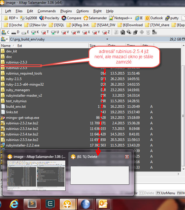

Narazil jsem na tento zvláštní problém:
Snažil jsem se smazat adresář s mnoha soubory konkrétně se jedná o adresář rubynius (na stáhnutí http://rubini.us/downloads/). Mám AS x64 3.06 a SSD od samsungu.
Pokud archív rozbaluji není žádný problém. Ten nastane, až v okamžiku kdy se snažím smazat vzniklý adresář. Do 61% to maže v pořádku a pak se dialogové okno, kde se zobrazuje postup mazání zasekne. Ten adresář je nakonec smazán, ale dialogové okno tam visí a musí se "zabít" salamander, aby zmizelo.
Jindy sem zatím takovéto chování nepozoroval; nejspíše to bude způsobeno velkým množstvím souborů. Připadá mě, že přeteče nějaký buffer a nevyprázdní se, nemám to samozřejmě ničím podložené, ale nějaké zkušenosti už mám a tak se to podle mě chová.
Mazání z příkazové řádky
rmdir /S /Q rubinius-2.5.4
proběhne bez problémů.
Zatuhnutí okna daného do pozadí:
Okno je vidět ale vůbec neraguje.  Je dáno do pozadí při mazání a tudíž se daná instance salamandru dá používat.

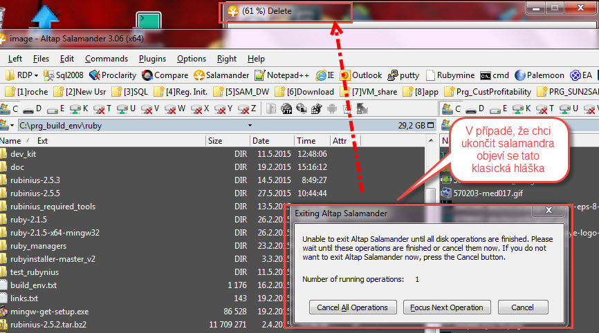

Pokus o opuštění salamandra:
Hláška co je zobrazené při pokusu opustit salamander a z nabídky nezabere, kromě cancel

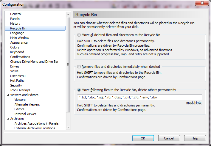

Jak máte nastavené mazání v Salamanderu: Options > Configuration > Recycle Bin?
viz přiložený obr.
The recycle bin configuration

Zkusil jsem Vaše nastavení Recycle Bin v kombinaci se zmíněným rubinius-2.5.7 a mazání je zoufale pomalé díky obrovskému množství *.rb. Každý z nich se přesouvá do koše, což trvá. Problém lze obejít přímým mazáním přes Shift+Delete, které je prakticky instantní. To samozřejmě neřeší problém, pouze obchází.

Tak ještě poznatek z testování: při mazání *.rb do koše spustí Windows 7 v procesu Salamandera asi 500 vláken:
        ntdll.dll!_NtCreateFile@44?()        Unknown
        kernel32.dll!_BaseIsThisAConsoleName@8?()        Unknown
        kernel32.dll!_CreateFileWImplementation@28?()        Unknown
        shell32.dll!CRecycleBinBase::_GetRecycleDataHandle(unsigned short const *,enum RecycleDataOpenFlags,void * *)        Unknown
        shell32.dll!CRecycleBinBase::_ReadCompactData(struct _WIN32_FIND_DATAW const *,struct CompactData *)        Unknown
        shell32.dll!CRecycleBinBaseEnum::NextCompactData(struct CompactData *,struct _WIN32_FIND_DATAW *)        Unknown
        shell32.dll!CRecycleBinBase::Compact(void)        Unknown
        shell32.dll!CRecycleBinManager::_CompactInternal(void)        Unknown
        shell32.dll!CRecycleBinManager::_CompactAndPurgeThread(void *)        Unknown
        ntdll.dll!_RtlpTpWorkCallback@8?()        Unknown
        ntdll.dll!_TppWorkerThread@4?()        Unknown
        kernel32.dll!@BaseThreadInitThunk@12?()        Unknown
        ntdll.dll!___RtlUserThreadStart@8?()        Unknown
        ntdll.dll!__RtlUserThreadStart@8?()        Unknown
Maže to ukrutně pomalu a po několik minutách začne procesu Salamandera docházet paměť. Nepadá, protože máme ošetřeny alokace speciálním handlerem, ale to okno jsem viděl prvně v životě v ostrém provozu:

Docela tipuji, že situace u Vás je jen nějaký další stav po tomto. Zatím nás napadá jen možnost doplnit varování (pokud takovou situaci rozpoznáme), že mazání do koše může způsobit tyto problémy.
Pomalé mazání to je, protože ty .rb .rbw tam mám schválně, abych si omylem nesmazal nějaké své skripty, když bych nebyl úplně jsoucí. Samozřejmě, že mazání Shift + Del, t.j. obejití koše musí fungovat, ale mě to zajímalo v tomto případě, protože když mažu projekty s hodně soubory co mám masky, aby se to přesouvalo do koše bude se to objevovat takto. Bohužel jediné co na tomto počítači nemám práva (šlo by to obejít, ale při monitoringu počítačů bych si koledoval o problémy)je právě vypnutí Symatecu.
Je to dosti pravděpodobné. Jestliže při tom mazání/přesunu dochází paměť nepomohlo by jí v průběhu uvolňovat? Pravděpodobně by to chtělo "lepší" chování threadů, například právě to osamostatnění těchto operací do vlastní fronty požadavků. Šlo by třeba udělat mazání takovéhoto množství souborů v několika threadech, v případě, že by se zaplnil jeden, tak by se nastartoval další a paměť původního by se uvolnila? Takové přemýšlení nahlas .).

I bez Symantecu se to zahlcuje. Windows zkrátka neustojí mazaní do koše přes SHFileOperation volané jednotlivě pro každý soubor, který se má poslat do koše. Dá se to považovat za chybu MS (nelze zavolat 2000x po sobě SHFileOperation, o tom se v MSDN nic nepíše), ale pochybuji, že by to kdy opravili. Tedy zkusíme najít jiné řešení posílání do koše (mazat po skupinách souborů nebo všechny najednou, jestli to z toho neklekne, navíc je nutné dořešit chybová hlášení pro víc souborů posílaných do koše zároveň), které by tento kolaps nezpůsobovalo nebo aspoň vypíšemě varování, že ke kolapsu nejspíš dojde.
Více threadů: spíš by to chtělo nějakou brzdu, která by čekala, až si MS udělá tu údržbu koše (kterou si startují v nových threadech, které se v současné verzi bez brzdy brzy přemnoží, čímž zaberou všechnu dostupnou pamět) a půjde dál posílat do koše.
Re: Zamrznutí operace mazání
Petr Solin wrote:I bez Symantecu se to zahlcuje. Windows zkrátka neustojí mazaní do koše přes SHFileOperation volané jednotlivě pro každý soubor, který se má poslat do koše. Dá se to považovat za chybu MS (nelze zavolat 2000x po sobě SHFileOperation, o tom se v MSDN nic nepíše), ale pochybuji, že by to kdy opravili. Tedy zkusíme najít jiné řešení posílání do koše (mazat po skupinách souborů nebo všechny najednou, jestli to z toho neklekne, navíc je nutné dořešit chybová hlášení pro víc souborů posílaných do koše zároveň), které by tento kolaps nezpůsobovalo nebo aspoň vypíšemě varování, že ke kolapsu nejspíš dojde.
Aha, pokud by bylo zapotřebí zpomalení, co to udělat takhle? Při přesunu do koše vždy po nějakém počtu souborů např. 5000 zkontrolovat počet vláken údržby koše a pokud by přesáhl nějakou rozumnou hranici, což je zapotřebí nějak experimentálně určit, tak by se Salamander počkal, než by počet vláken klesl pod tuto hranici a až poté pokračoval.
