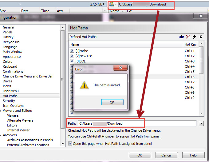

V Salamandru se dějí divné věci. Nejdříve mě zmizela částečně user menu a teď už nelze vůbec měnit hot path.
Chtěl jsem upravit cestu do jiného adresáře a píše mi to, že "The path is invalid" viz. obrázek. Nezkoumal jsem to ještě do hloubky, ale zajímalo by mě, jak se to může stát. Jediné co jsem poslední dobou upravoval bylo user menu a toť vše. Napadá Vás někoho něco?
Odmítání změny hot path pro adresář co existuje

Tuto chybovou hlášku to píše jen pokud je zadaná cesta prázdná nebo v ní nenajde nic jiného než mezery. Před zavřením konfiguračního dialogu se projdou všechny hotpath s neprázdným názvem a test se provede pro jejich zadané cesty, kde to selže, tam se zobrazí tato chyba a nabídne se nalezená prázdná cesta k editaci, takže je možné chybějící cestu hned doplnit.
Podle popisovaného zmizení user menu bych skoro tipoval na porušení konfigurace uložené v registru, důvod porušení přirozeně netuším. Můžete zkusit start bez konfigurace, jestli např. to zadání hotpath bude fungovat nebo ne. Pokud používáte verzi 3.06, případně zkuste exportovat konfiguraci do souboru (záloha, viz menu Options / Export Configuration...), pak po zavření všech Salamanderů v regedit.exe v klíči HKEY_CURRENT_USER\Software\Altap přejmenovat klíč "Altap Salamander 3.06" na "Altap Salamander 3.06.zaloha" a spustit Salamandera, nenajde konfiguraci a nastartuje se standardními hodnotami. Návrat zpět k původní konfiguraci spočívá v zavření všech Salamanderů, smazání nově uložené "prázdné" konfigurace - klíče "Altap Salamander 3.06" a přejmenování klíče "Altap Salamander 3.06.zaloha" zpět na "Altap Salamander 3.06".

Zkoušel jsem si s tím trochu hrát a mám následující výsledky:
smazání registrů a vyzkoušení čistého salamandra fungovalo. Když jsem zkusil hotpath tak to bylo v pohodě.
Když jsem tak vzpomínal tak největší akci co jsem dělal byl upgrade na 3.06 z 3.05. Zkusil jsem tedy smazat registry Altap Salamander 3.04, Altap Salamander 3.05, Altap Salamander 3.06. Následně jsem restoroval registry a po nastartování se mě objevily v registrech 2 položky Altap Salamander 3.05 (ten již není nainstalován) a Altap Salamander 3.06. Chci se tedy zeptat, zda je možné, že problém způsobil upgrade z nižší na vyšší verzi.
A ty registry z Altap Salamander 3.06 jsou opravdu cinklé protože při vrácení se to chová úplně stejně. V jednu chvíli jsem podezříval system advance care z toho, že něco Salamandru smazalo, ale při rollbacku se Salamander choval stejně.
Při použítí staré zálohy, ano mívám zálohy, z konce 2014, a přejmenování klíče Altap Salamander 3.04 na Altap Salamander 3.06, tak vše funguje, tak jak má. Tudíž se něco muselo stát během této doby. V principu jsem přidával total commander proxy, abych mohl nahradit eroiica viewer a upgradoval jsem minor verze. Ještě zkusím najít rozdíly dále.

Hotpath jsou v klíči HKEY_CURRENT_USER\Software\Altap\Altap Salamander 3.06\Hot Paths, případně ho zkuste exportovat do .reg souboru a prohlédnout, jestli tam není něco podivného.

Snažil jsem se zjistit více a jediné co jsem zatím zjistil bylo to, že nefungovalo ani User menu bar resp. zmizely z neho položky co tam dříve byly. Až budu mít více času podívám se na to detailněji.Petr Solin wrote:Upgradem by to snad být nemělo, to by jistě řešilo víc lidí.
Disk je SSD a žádné chyby to nehlásí. Zvláštní je, že návrat k původní záloze opravil naprosto vše.Ja este doporucujem kontrolu disku na chyby. Spustit cmd.exe ako admin a zadat chkdsk C: /F, potvrdit volby kontroly po restarte a restartovat.
