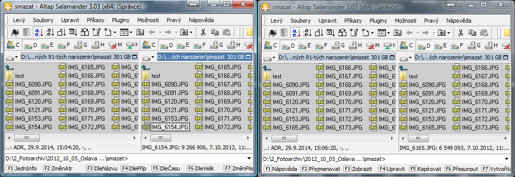

Dobry den,
dal jsem obe situace do jednoho obrazku. Nekdy se stane, ze kurzor zmizi az pri smazani druheho souboru ale v 95% hned pri prvnim. Po zmizeni neni aktivni zadna polozka ani jinde na plose, na klavesnici nefunguji zadne prikazy ani zkratky. Prave jsem ale prisel na to, ze jedine co zafunguje je Alt+F4. Pri pouziti tohoto prikazu se aplikace nezavre ale kurzor naskoci presne tam, kde mel byt a vse dal funguje korektne. Samozrejme pri druhem stisknuti tohoto prikazu by se aplikace zavrela.
Jinak plati dal ze kliknutim mysi kamkoliv v okne Salamandera kurzor naskoci na svem miste. Je ale neprijemne po smazani kazdeho souboru sahat na mys a aktivovat okno.

Re: Zmizení kurzoru
Podle snímku mi připadá, že je deaktivované celé okno Salamandera. Pokud v tomto stavu kliknete levým tlačítkem na titulek, okno se aktivuje a kurzor zobrazí? Případně by mělo jít do okna přepnout přes Alt+Tab.
Tento problém jsme zde řešili, způsoboval ho například program TeamViewer. Nepoužíváte tuto aplikaci?
