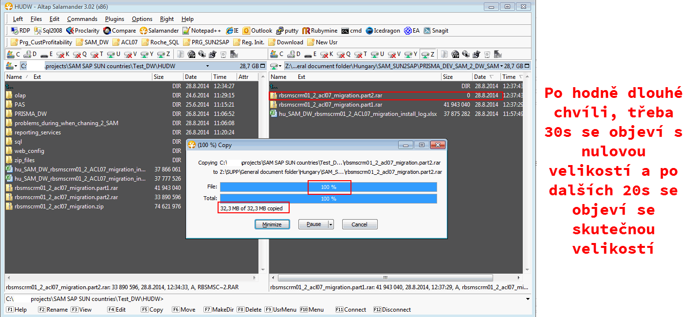

Narazil jsem na zvláštní problém:

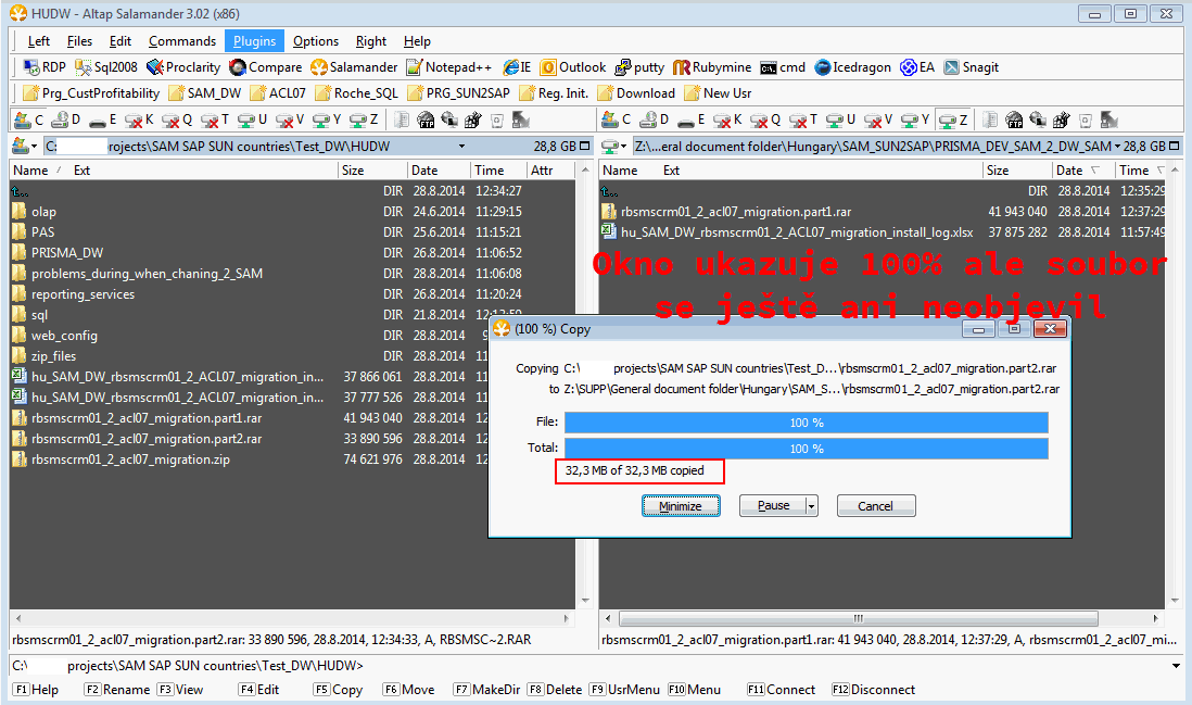

Kopíroval jsem na Sharepoint předpokládám opět přes webdav. Při 100% nakopírování se soubor ani na uložišti neobjevil. Docela by mě zajímalo co se tu minutu dvě děje, než se tam objeví ten soubor.
Když dojede odhad na 100% (i velikost souboru sedí) soubor se ani neobjevil:
Když už se tedy objeví, má nulovou velikost a trvá dost dlouho přes 30s (někdy i minuty) než se objeví ve správné velikosti:

Cely problem je v tom, ze to nepracuje ako normalny file system, ale ide to cez http "konnektor". Kym sa to naladuje do cache, tak to chvilku trva. Nasledne nastane prenos na server a Salamander caka na potvrdenie od konektora, ze akcia bola uspecne/neuspesne dokoncena.
Aha díky za info, no proto by se hodil ten log, abych viděl co se děje. Každopádně by se mohl zastavit na 99%, než dostane potvrzení, že je operace dokončena a mohl by taky indikovat (protokol a co za operaci) co vlastně přesně dělá, to by dost pomohlo.

Vypadá to na klasický případ(*) špatně napojeného bufferu. API, které Salamander používá, nedokáže nahlásit reálný stav nahrávání na server, ale pouze stav nahrání do místního bufferu, takže Salamander ve výsledku ukazuje stav načítání z disku (možná plus nějaké kopírování v paměti), ne stav nahrávání na server.
Můžete zkusit nahrát nějaký vyloženě velký soubor (v řádech stovek MiB nebo jednotek GiB), buffer by se měl zaplnit a měla by se ukázat reálná rychlost nahrávání.
