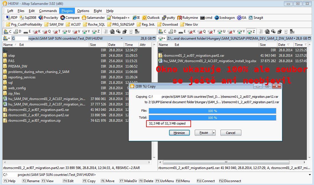

Narazil jsem na zvláštní problém:
Kopíroval jsem na Sharepoint předpokládám opět přes webdav. Při 100% nakopírování se soubor ani na uložišti neobjevil. Docela by mě zajímalo co se tu minutu dvě děje, než se tam objeví ten soubor.
Když dojede odhad na 100% (i velikost souboru sedí) soubor se ani neobjevil:

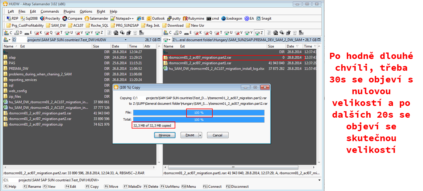

Když už se tedy objeví, má nulovou velikost a trvá dost dlouho přes 30s (někdy i minuty) než se objeví ve správné velikosti:
