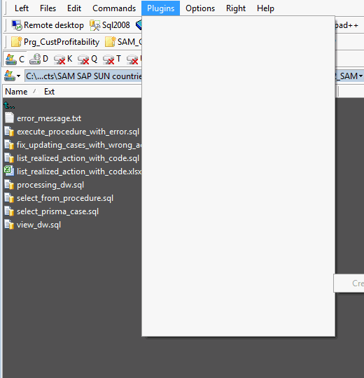

Zdraví,
Nevím jestli je to známá chyba, ale občas se stane, že se neobnoví seznam pluginů. Není pak videt co má člověk spustit. Zmizí při najetí myši na náhodný plugin a když člověk zkusí najet párkrát na jiný menu se přestane zobrazovat. Chvílema se poté občas objeví jedna či dvě položky a pak zase zmizí.

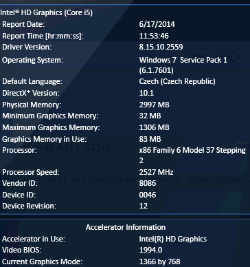

O jaký jde operační systém, počítač a grafickou kartu? Máte poslední verzi ovladačů grafiky?

Tiez podozrievam ovladace grafickej karty a este dodavam, ze ak su nainstalovane najnovsie, treba odskusat aj predchadzajucu verziu.

Aha, dobrý tip. Vyzkouším a dám vědět. Jenom jsem vysledoval, že to zatím dělá pouze v položkách kde je submenu. Zatím mě to dělá pouze Salamander a nic jiného.
Dodatečné info o ovladačích a systému:

Tak ovladace mam nejnovejsi co HP nabizi. Intel sice nabizi novejsi, ale neni to primo na tento notebook, takze to budu moci vyzkouset az za nejaky cas - ted potrebuji, aby notebook spolehlive fungoval.

Nuz, ako poznam uvedenu firmu a notebook ma viac ako 2 roky, novsich ovladacov sa nikto nedocka.
Re: Polozky z plugin menu se prestanou zobrazovat AS(3.02)x8
Vzhledem k tomu, že problém nikdo jiný nehlásí a Salamandera používají desítky tisíc uživatelů, stály by ty neoficiální ovladače za pokus. Udělat napřed bitovou kopii systému, aby se bylo kam vrátit.

Jan Rysavy wrote:Vzhledem k tomu, že problém nikdo jiný nehlásí a Salamandera používají desítky tisíc uživatelů, stály by ty neoficiální ovladače za pokus. Udělat napřed bitovou kopii systému, aby se bylo kam vrátit.
Ano, za pokus by to stalo, problen je vsak v tom, ze standardny balik ovladacov sa na HP notebook z dovodu prisposobenie HPckom nainstalovat odmietne.
Intel Instalator vas odkaze na vyrobcu notebooku, ktory to ma aj tak na haku.
Co by este stalo za odskusanie je zmenit temu/Theme Windows na klasicku "Windows 2000" verziu.
