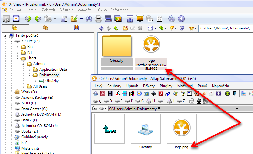

už dlhšiu dobu mi chýba možnosť zobrazenia základných parametrov obrázkov (PNG, JPEG, GIF, TIFF... stačia len tie základné) ako WxHxB@F {Width x Height x Bit_depth @ Number_of_Frames(napr. GIF)}v aspoň jednom režime zobrazenia. Nemyslím v režime prezerania jedného obrázku cez F3, tam je to OK.
Samozrejme nie je to nič prioritné. Napr. výborne to zvládne XnView (http://www.xnview.com/en/xnview.php) viď nižšie.
Nechystá sa niečo také...?
Režim zobrazenia so základnými info o obrázkoch

Také bych to užil, umí to i Průzkumník - lze přidat sloupce. Vedle zavedení knihoven pro získávání dat bude potřeba vyřešit nějaká konfigurace pohledů, protože v různých adresářích budeme chtít vidět různá data (u obrázků rozměry, u MP3 bitrate, atd). Možná by tam šlo zahrnout i řazení panelu, viz http://forum.altap.cz/viewtopic.php?f=3&t=7724

Chystáme se teď primárně na UAC, x64 Eroiica Viewer a dotažení GUI. Napřed nás ale čeká dotažení prodeje, zatím neumíme platební karty mimo PayPal. Dnes se nám naštěstí ozvali z paymill.com, že platební bránu můžeme začít spouštět.
Potom chceme udělat review, na co se vrhnout. Jedna věc je jistá: primárně bychom měli investovat čas do věcí, co jsou velice dobře vidět a které potěší většinu uživatelů. Záložky například by to mohly být.
Jinak přidání sloupce v SDK zatím nelze, to přesně bude potřeba podpořit. To ale nebude velký problém, prostě půjde o nějaká malá DLL, poskytující data do panelu. Vše se bude načítat na pozadí, aby to neblokovalo, jako třeba ikony. Pracovně tomu říkáme parsery. V konfiguraci bude potřeba připravit okno, kde si uživatel navolí, co má ve sloupci být (třeba parser pro obrázky určitě bude umět dodat několik údajů, například z EXIF).
