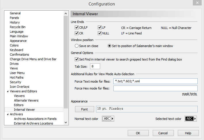

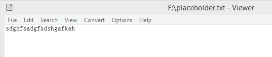

Nainstaloval jsem si ted Windows 8.1 (RTM, ne preview) a sleduju par problemu
1) Internal viewer najednou pouziva nejaky hnusny font, pritom nastaveni je asi stejne

ad 1) mrkneme na to, díky za info!

Nainstaloval jsem Windows 8.1 RTM x64 a ten font je OK, fixedsys normálně funguje. Instaloval jsem to anglicky, pak jsem přepnul na češtinu pro neunicode aplikace a font funguje i teď. Nějaká idea co je u vás jinak? Jak ten výpadek fontu reprodukovat?

Ha, díky za tip, v regional nastavení jsem měl US pro neunicode programy. Změnil jsem to na CZ a je to, zdá se, OK. Dělal jsem upgrade z Win 8 na 8.1 a čím dál víc jsem přesvědčen, že ten update nebyl dobrý nápad.
