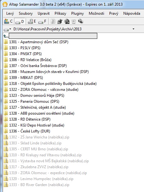

Měl bych jeden postesk / návrh na zlepšení.
Šla by nějak změnit (když už ne napevno, tak alespoň uživatelsky) barva složek, anebo barva ZIP archivů?
Mají totiž téměř stejnou barvu a na velkém monitoru s velkým rozlišením je téměř nepostřehnutelné, co jsou ještě adresáře a co už jsou ZIP soubory.
Anebo jestli to jde, tak navést jak, byl bych moc vděčný.
Takhle se v tom strašně blbě orientuje ...

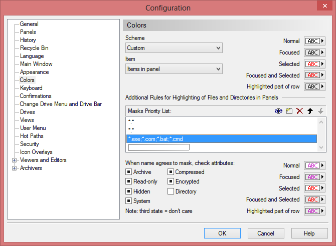

Zkuste si nastavit pravidlo v Options > Configuration... > Colors. Je možné přidat podbarvení, změnit barvu textu, či obojí. Pokud budete dělat pravidlo pro .zip, nezapomeňte vyznačit, že pravidlo neplatí pro adresáře. Bohužel zvýrazňování nefunguje úplně správně v pluginech.
S ikonou se bohužel moc dělat asi nedá, leda byste nějak změnil systémovou ikonu ve Windows.

Super, to bohatě stačí takto, ikonku měnit netřeba!
