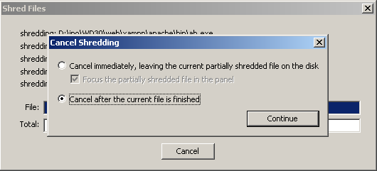

Ahojte,
skartuju pár set mega dat s hromadou podadresářů...
Chtěl jsem mazání zastavit, což mi nabídlo dialogové okno "Cancel Shredding" se dvěmi možnostmi, viz screenshot:
- Cancel immadiately, leaving the current partially shredded file on the disk
- Cancel after the current file is finished.
Cancel Shredding
Cancel Shredding
Já jsem to pochopil tak, že první možnost ukončí mazání okamžitě a aktuální soubor nedokončí a druhá možnost dokončí aktuální soubor a skončí.
Dal jsem tedy druhou možnost (Cancel after the current file is finished.), jenže operace běží dál, jen tlačítko Cancel je zašedlé.
Očekával bych, že Shreder skutečně dokončí právě mazaný soubor a skončí.
Problém je zřejmě v tom, že jsem akci spustil na adresář v rootu a ten je snad chápán jako "current file". V tomto případě tak jako tak musím počkat až operace doběhne, protože se stále promazávají soubory kdesi ve vnořeném podadresáři.
Edit: opravil jsem screenshot.
