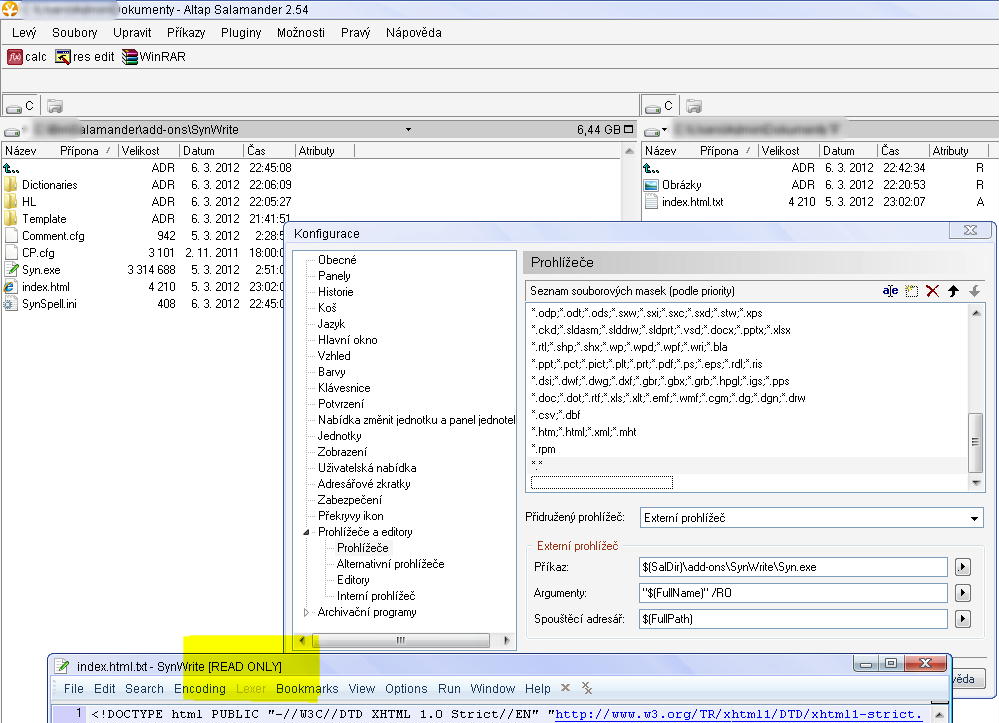

Ahoj,
snažil som sa nastaviť si SynWrite - http://www.totalcmd.net/plugring/syn2.html ako prehliadač (t.j. som na subor.txt - a stlačím F3) aj ako alternativny (t.j. som na subor.txt - a stlačím Alt+F3) externy prehliadač pre niektoré typy súborov - TXT, HTM, HTML a MHT.
Obom som nastavil rovnaké parametre. Avšak nefungujú rovnako. Parameter /RO - read only funguje len pri F3 ale nefunguje pre Alt+F3. Robím niečo zle???
Tento funguje - F3 na súbore ho otvorí ako READ ONLY

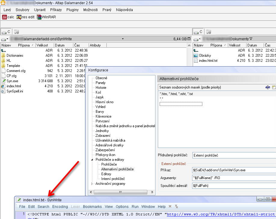

Tento nefunguje - Alt+F3 na súbore ho otvorí a umožní editovanie
Re: Chýba parameter alternatívny ext. prehliadač
Otestoval jsem na Windows 7, AS 2.54, poslední verzi Syn, stejné umístění do adresáře add-ons a nedokážu problém navodit. Syn se otevírá ReadOnly v obou případech.
Zkuste prosím otevřít Alternativní prohlížeč pomocí menu, abyste nedržel tlačítko Alt. To je jediné, co mě napadlo, že by Syn detekoval tlačítko Alt a zahodil ReadOnly parametr.
Zkuste prohlížet různé soubory, z různých cest. Zkuste promazat konfiguraci Syn, pokud existuje. Případně Syn spustit z command line nebo dávky a ověřit, jak se chová. To jen tak střílím od boku, co bych testoval, kdyby to u mě také zlobilo.
Z command line som skúšal, funguje Read Only. Ostatné ešte skúsim...
