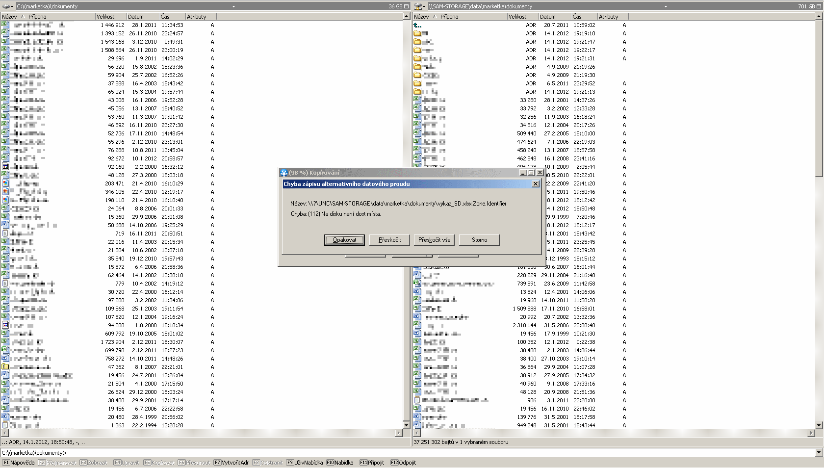

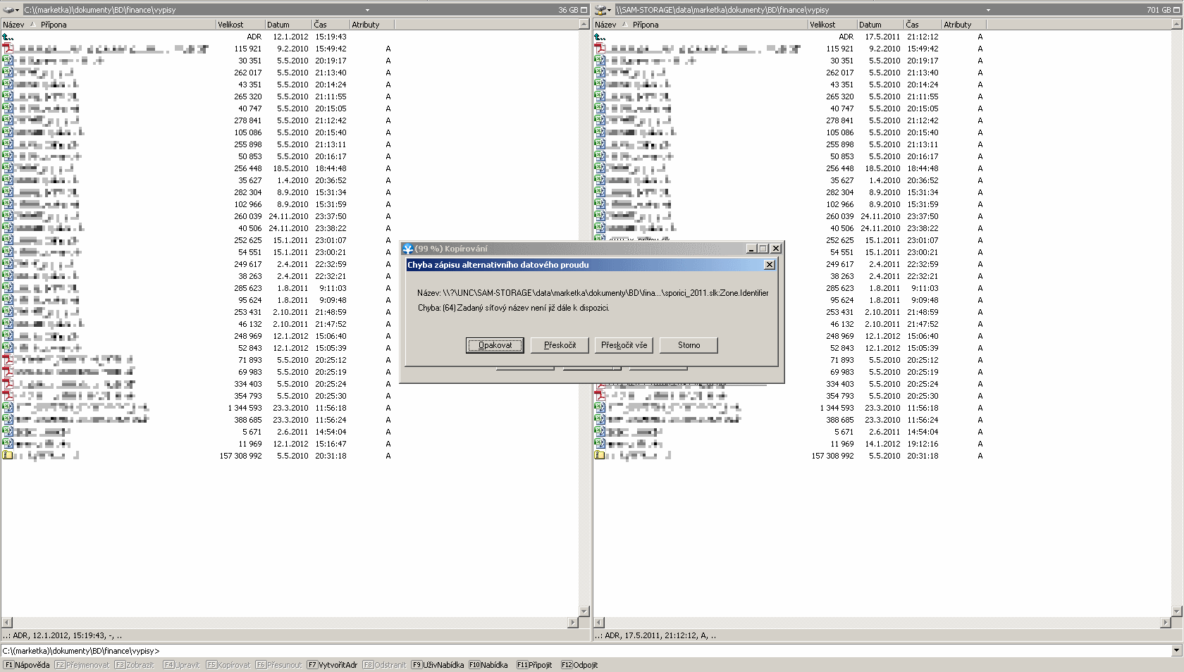

Ahoj, při kopírování souborů na domácí NAS se občas objeví chyba "Chyba zápisu alternativního datového proudu". V hlášce je podivná UNC cesta nebo nepravdivá informace, že na disku není dost místa. Viz přílohy. Poradíte mi co to je?

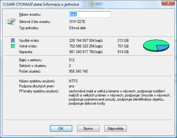

Tyto ADSka (Zone.Identifier) vytváří Internet Explorer při ukládání souborů z internetu na disk počítače. Salamander se je snaží nakopírovat spolu se souborem a systém mu vrátí tyto podivné chyby. Zřejmě se NAS navenek tváří, že ADS podporuje, a když dojde na jejich tvorbu, ohlásí chybu. Prosím o snímek Drive Info (Ctrl+F1) ze síťové cesty NASu a případně komentář, co je tam reálně za souborový systém. Díky!

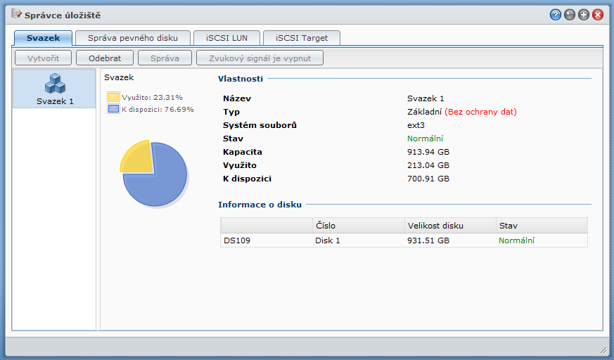

Tomu s ADS moc nerozumím. A IE se na tom PC jako prohlížeč nepoužívá. Nicméně požadované snímky jsou v příloze. Reálný FS v NAS (Synology DS109) bude ext3.
