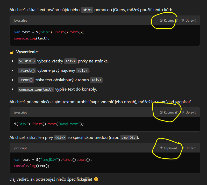

Myslím iné, u kódu mať tlačítko ako tu:

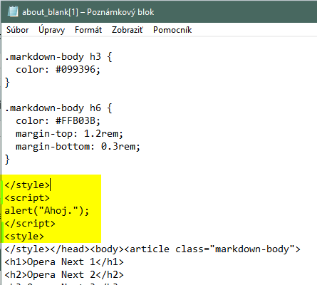

1. Vložený kód v .CSS. AS predtým než podhodí .MD súbor pluginu jednoducho vloží .CSS do hlavičky a pridá HTML tagy:
</style>
<script>
alert("Ahoj.");
</script>
<style>

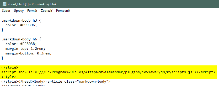

2. Externý súbor .JS. Príklad: súbor mám uložený v adresári pluginu, v podadresári JS:
C:\Program Files\Altap Salamander\plugins\ieviewer\js\myscripts.js
a potom vložený kód v .CSS bude:
</style>
<script src="file:///C:/Program%20Files/Altap%20Salamander/plugins/ieviewer/js/myscripts.js"></script>
<style>
My len jednoducho ukončíme štýl, vložíme náš JavaScript, a pridáme ešte jeden párový tag opäť pre štýl.

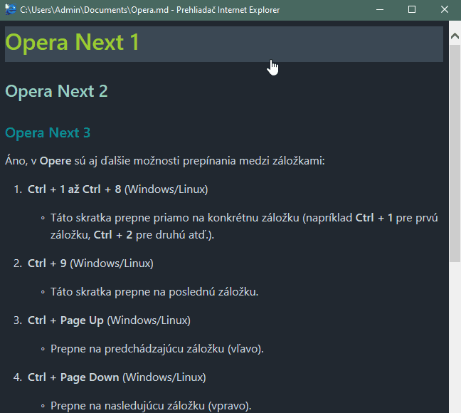

Nepridával som tlačítko "Copy" ale jednoducho pri pohybe myši kliknem na zvýraznený tag (svetlejšie pozadie) a ten blikne 2x. :wink:
Kód pre súbor myscripts.js (cesta: C:\Program Files\Altap Salamander\plugins\ieviewer\js\myscripts.js) funkčný pre AS 4.0 x64 vo Windows 10 22H2, stable release:

Celý kód:
https://www.upload.ee/files/17913970/ie ... s.zip.html
Preview:

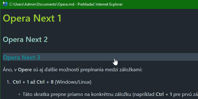

Vylepšenie JS:
+ hláška o počte skopírovaných znakov do schránky, timeout cca. 3 sek
Kód pre myscripts.js (v2):
https://pastebin.com/k1XfKcEL
Náhľad:
