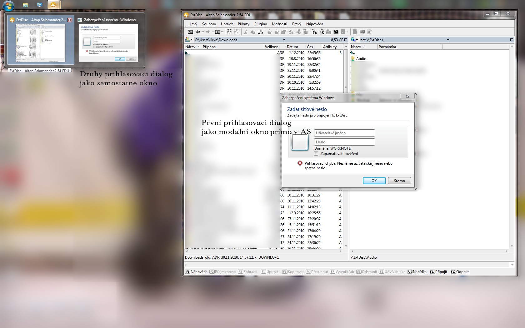

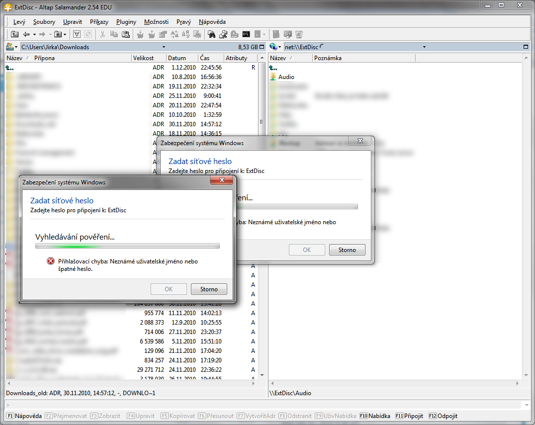

cejka wrote:...V tu ranu se me AS zepta na prihlasovaci udaje do sdilene slozky a hned pod tim otevre okno s dotazem na prihlasovaci udaje na SERVER. Podivne. Obe dialogova okna vystornuju...
Můžeme poprosit o screenshot? (lze sem přiložit PNG) Jde o dvě modální okna nad sebou? (Lepší by bylo řešit každý problém ve svém vlákně, jinak tu bude zmatek.)

Co se tyce screenshotu, tak tady jsou:
Otevreni \\SERVER a ihned na to prvni slozky, ktera se zobrazi.
2 prihlasovaci okna. Jedno jako modalni primo v AS a druhe, ktere se otevre samostatne jako nove okno.
