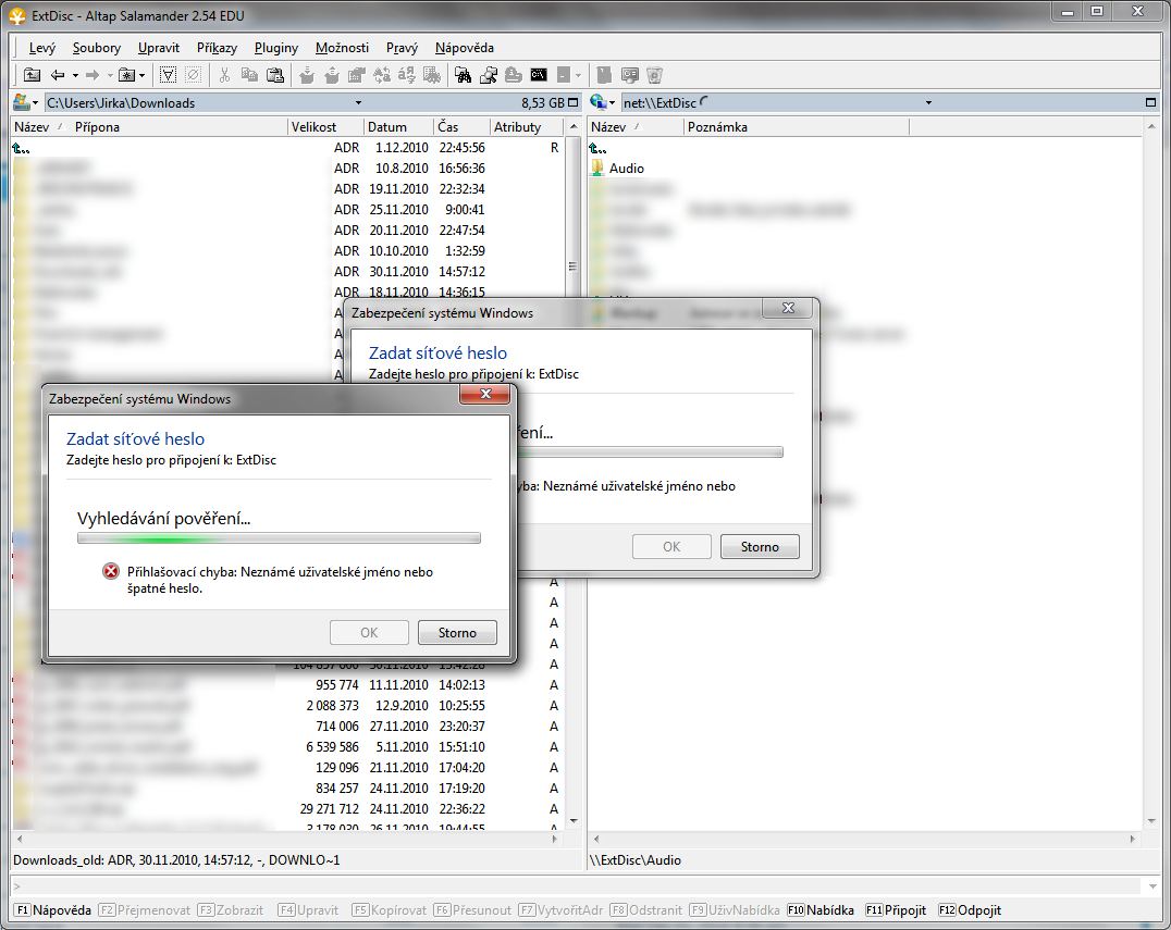

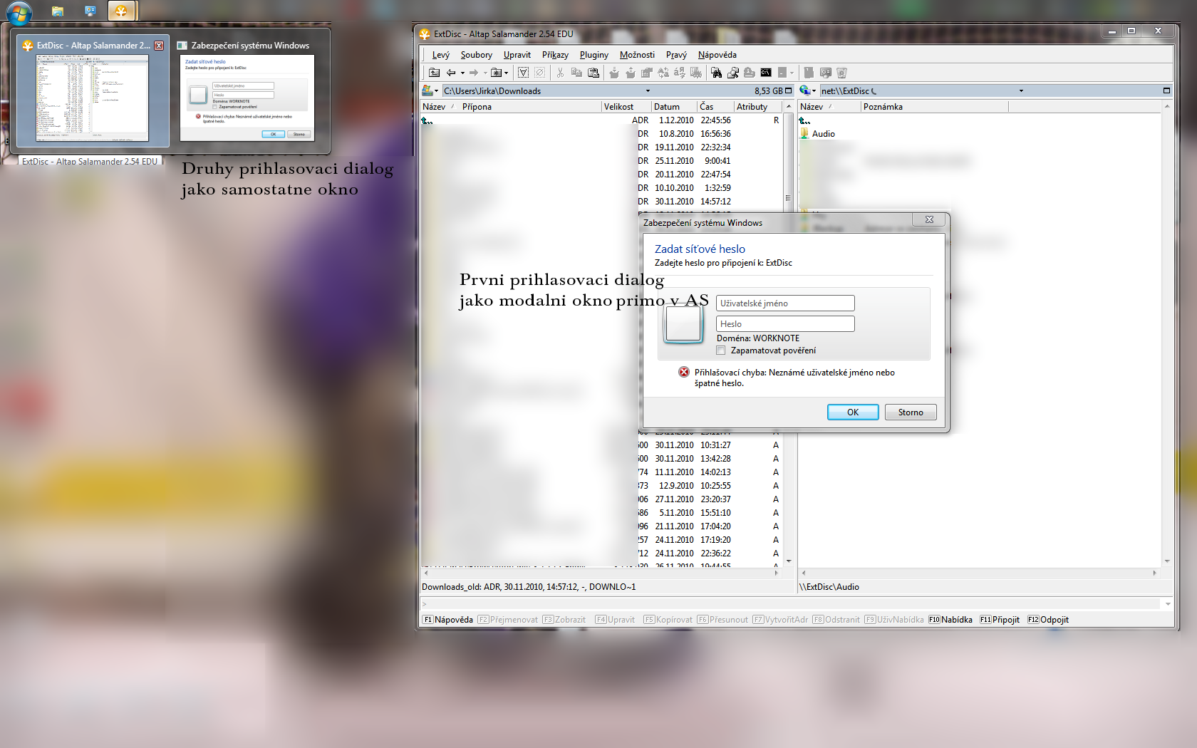

cejka wrote:...V tu ranu se me AS zepta na prihlasovaci udaje do sdilene slozky a hned pod tim otevre okno s dotazem na prihlasovaci udaje na SERVER. Podivne. Obe dialogova okna vystornuju...
Můžeme poprosit o screenshot? (lze sem přiložit PNG) Jde o dvě modální okna nad sebou? (Lepší by bylo řešit každý problém ve svém vlákně, jinak tu bude zmatek.)
Pruzkumnikem to zkusim nejak nasimulovat a uvidime.
Co se tyce screenshotu, tak tady jsou:
Otevreni \\SERVER a ihned na to prvni slozky, ktera se zobrazi.
2 prihlasovaci okna. Jedno jako modalni primo v AS a druhe, ktere se otevre samostatne jako nove okno.

Dve otazky:
- je salamander spustany v elevovanom (administratorskom) mode?
- prihlasovanie na sietove zdroje je u win7 podporovane formou domena\login pripadne <meno pc s profilom>\login
pri pouziti bez domeny sa pouziju najpv credentials lokalneho pocitaca
- co vypise prikaz "net session"
nejake info je aj tu:
http://social.technet.microsoft.com/For ... bf74d649f0
(aj ked tiez bez konkretneho riesenia, mozno vsak vrhne viac svetla na problem)
