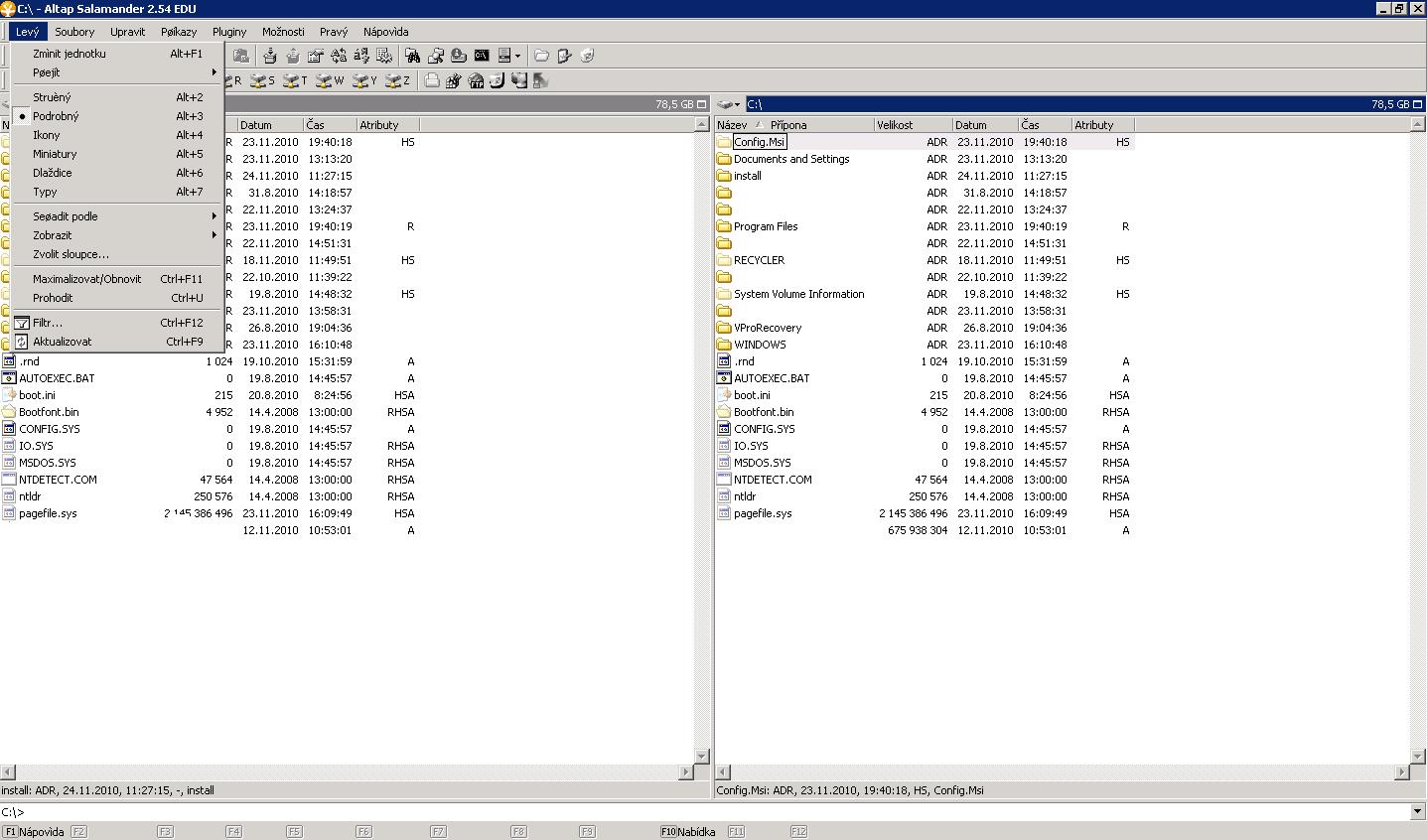

Dobry den,
chtel bych se zeptat, zda nevite, jak vyresit zobrazovani ceskych znaku v Salamanderu. Misto ni, se mi objevuji preskrtnute ctverecky a kolecka. V ovladacich panelech - mistni a jazykove nastaveni mam zvolene vsude cestinu, zkusil jsem prepnout i do AN a pak znovu do CZ a bez vysledku.

Vložte sem prosím sejmutou obrazovku s chybou, to nám napoví. PNG lze připojit jako přílohu příspěvku.
Re: Altap a Diakritika

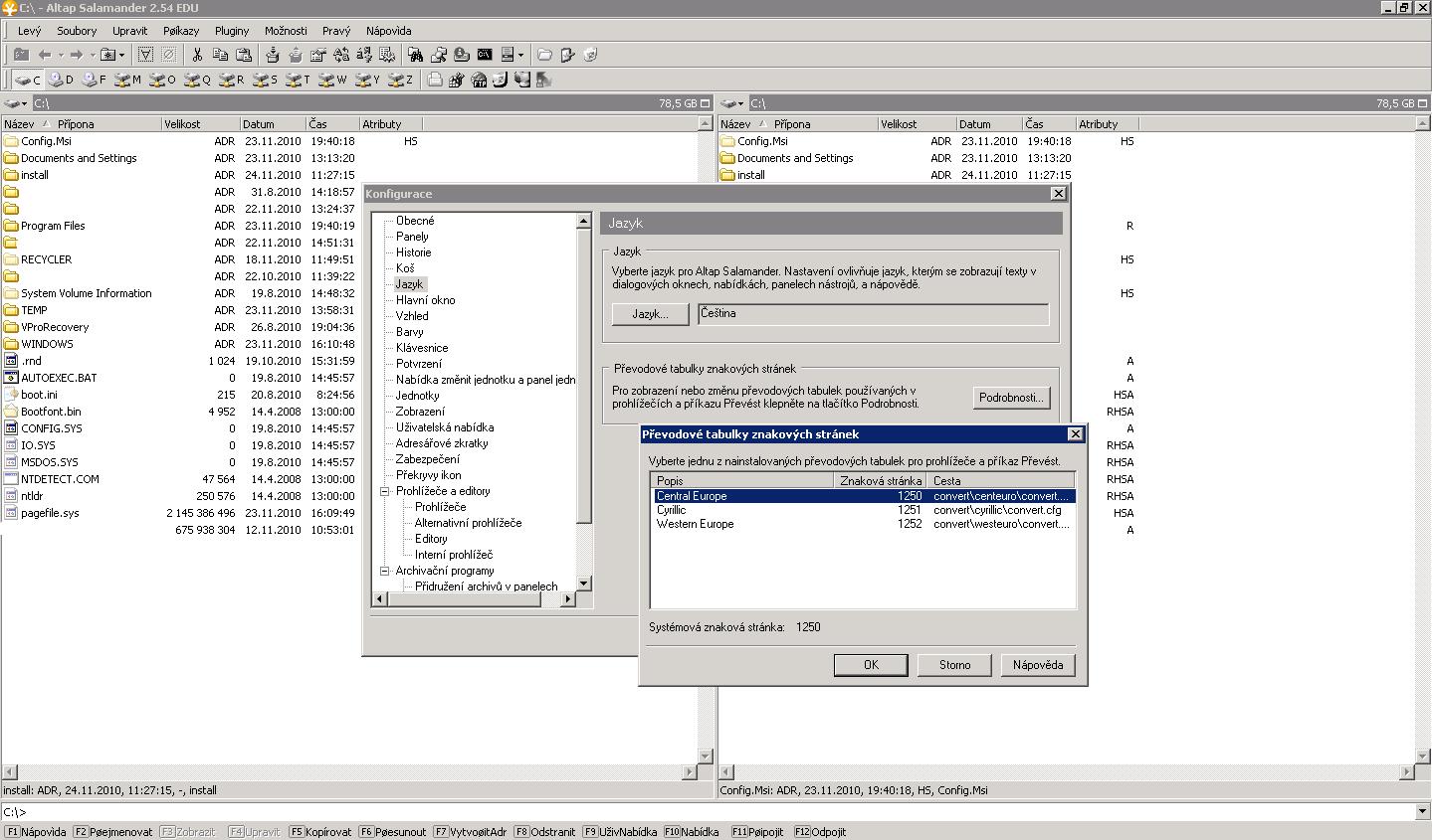

Omlouvam se, ze je davam az ted - mam Salammander pouze v praci a vzdycky prochazim forum az vecer, kdyz prijdu domu. (z obrazku jsou smazany nektery adresare, proto ty diry)
SelfMan: Pocitac samozrejme restartovany byl (Windows na to dokonce upozornuji), bohuzel bez vysledku. Fonty jsem zkousel zmenit, bohuzel taky nepomohlo (Arial CE). Reinstalace programu taktez nepomohla.

Děkujeme za obrázky. Takže k problému dochází výhradně v nabídkách? Nebo jste se setkal s chybou češtiny i v panelech nebo titulku aplikace (zobrazuje název aktuálního adresáře)?

Problém je na 100% ve Vašem operačním systému. Zřejmě došlo k přepsání fontů.
Řešení by mělo být poměrně snadné. Stačí operačnímu systému vnutit jiné fonty (tak jak popisuje SelfMan, pouze ne české), následně po vyzvání restartovat Windows. Následně ve stejném okně vrátit zpět české fonty. Na dotaz je nechat znovu nainstalovat (přepsat ty na disku). Další restart a bude po problému.
Problém jsme tu již několikrát řešili, například zde: http://forum.altap.cz/viewtopic.php?f=6&t=847 -- určitě zkuste i popsanou fintu s přepnutím motivu.
