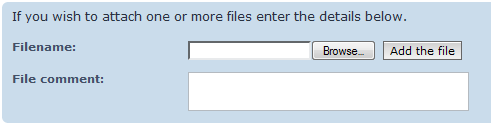

fraktik wrote:PPS: Předpokládám že možnost uploadu screenů přímo na AS fórum není pro BFU povolena, že? :roll:
To je divné, mělo by to jet všem registrovaným uživatelům. Nezobrazuje se Vám pod editovaným příspěvkem tento blok?
Re: Jak o řád snížit hloubku složek
Posted: 04 Nov 2010, 22:42
by fraktik
Aha, záložku "Upload attachment" jsem úspěšně přehlédl. Moje chyba. :-(
