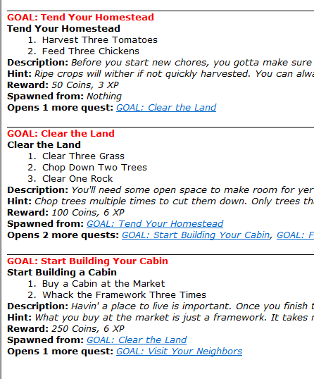

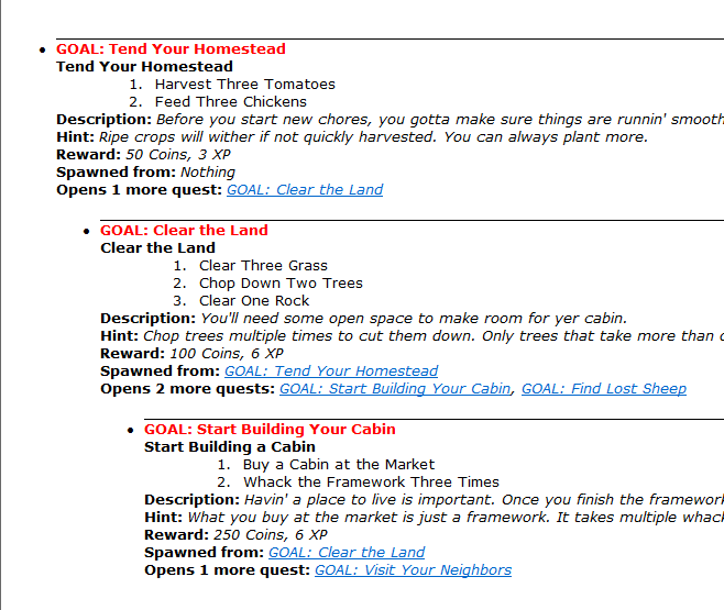

Zmente si ve stylech ul element na:
ul {
	padding-left: 0px;
Tim se zmensi odsazeni zleva. Pri hodnote 0 se ocekava, ze elementy se nebudou radit do stromu vubec. Viewer to stejne zobrazi odsazene.
AS zobrazuje spatne
AS zobrazuje spatne
IE8 zobrazi dobre
IE8 zobrazi dobre

Zkoušel jsem v Opeře v10.54, Firefoxu v3.6.4, IE 8 a jediný rozdíl, který vidím při zobrazení v IEVieweru, je asi čtyřnásobně velké odsazení položek.
Tvrzení v posledním postu od Raptora můžu potvrdit.
Re: Internet Explorer Viewer
Posted: 28 Jun 2010, 10:21
by stepand76
No teď je ten rozdíl vidět. V FF a IE8 to odsazení není. V IE Vieweru a Web Page Vieweru je. Proč to tak je bohužel vůbec netuším... :oops: Kód vypadá validní.
