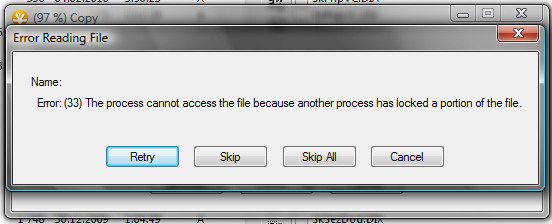

Narazil jsem na hodne divnou vec. jedna se o kopirovani souboru zamknutych jinym procesem exkluzivne (snad ted nekecam). Pokud soubor chci kopirovat, vyskoci chyba. To je ok, to problem neni. Ale co nechapu je to, proc se jakoby neco kopiruje a pri 97% vyskoci chyba? Proc nevyskoci hned kdyz dam kopirovat? Pokud ten soubor ma par giga tak cekam, cekam cekam, kopiruje se to a najednou chyba a ja tim cekanim zabil par minut tak to nepotesi.

;-) Mozna by bylo dobre si precist tu chybovou hlasku. Proste dokud tam Salamander nedocetl, tak to nezjistil. Otazkou je, zda se to da zjistit apriori.

Tu položku Name jste vyretušoval nebo tam skutečně nebylo nic zobrazeno?

Vyretusoval. Toto konkretne je zamkla souborova databaze z Money S3.

Přesunu vlákno do návrhů na vylepšení, asi se shodneme, že se nejedná o chybu.
Přál byste si, aby Salamander dokázal předem detekovat, že část souboru nebude přístupná pro čtení.
Momentálně to Salamander zjistí a oznámí až ve chvíli, kdy se tuto část snaží přečíst.
Poznámka: situaci lze navodit takto
