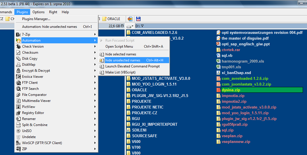

Včera mi došlo, že s novou verzí Salamandera 2.53 beta 1 PB 44 lze přiřadit libovolnému příkazu horkou klávesu. Do adresáře Salamandera plugins\automation\scripts přidáte skript (například pojmenovaný Hide Selected Names.js):
if (Salamander.SourcePanel.SelectedItems.Count > 0)
  var wshShell = new ActiveXObject("WScript.Shell");
  wshShell.SendKeys("%edh");
Skript používá funkci SendKeys pro zaslání kombinace kláves Alt+E, D, H, které v anglické verzi Salamandera spustí příklaz Edit > Advanced > Hide Selected Names.
Potom je potřeba znovu spustit Salamandera, aby se znovu načetly skripty (tento krok s příští verzí Salamanadera odpadne).

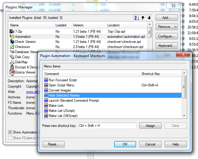

A pak již lze skriptu přiřadit horkou klávesu:

Super! Vše funguje až na přiřazení zkratkové klávesy. Pokud skript spustím přes Script menu tak funguje. Přes zkratku Ctrl-Alt-H ne (provede pouze unselect souborů). Má to něco společného se SendKeys, nebo to mám špatně nastavené?
EDIT: Pokud přiřadím Ctrl-Shift-H, tak mi to spouští DiskMap Plugin (Ctrl-Shift-D taky) :-)
Vista 32b, spuštěno jako Administrator
