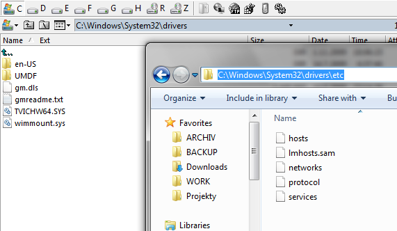

Narazil jsem na zajimavou vec. Potreboval jsem udelat nejaky zaznam do hosts souboru tak se naviguju do zname slozky C:\Windows\System32\drivers\etc a ono najednou ta slozka tady neni. Rikam si co je to za blbost? Podivam se do Exploreru a vidim ji. V AS nevidim.
Fajn, asi je to teda omezeni AS ze neumi poradne pracovat pod 64bitem. Preziju to. Ale co jsem necekal, ze ve chvili kdy do slozky C:\Windows\SysWOW64\drivers vytvorim slozku etc tak najednou se ukaze adresar i v AS v te predchozi slozce C:\Windows\System32\drivers\ a muzu tam jit.
Nejake vysvetleni?

Tak jeste jednou :-)
- C:\Windows\SysWOW64\drivers\etc - neexistuje
- C:\Windows\System32\drivers\etc - existuje (obsahuje dalsi soubory), ale AS to nevidi
Vytvorim adresar C:\Windows\SysWOW64\drivers\etc a najednou se ukaze i C:\Windows\System32\drivers\etc i s obsahem

Zajímavé, potvrzuji popisované chování pod Windows Vista x64. Z eskalovaného Salamandera nelze vytvořit adresář C:\Windows\System32\drivers\etc (zobrazená chyba: adresář již existuje).
Pokud vytvořím adresář C:\Windows\SysWOW64\drivers\etc, je na cestě C:\Windows\SysWOW64\drivers\etc prázdný, ale na cestě C:\Windows\System32\drivers\etc se v něm zobrazují soubory, které jsou v tomto adresáři vidět z x64 Windows Exploreru.
Pravděpodobně jde o nějaký hack ve File System Redirector.
Přesunu vlákno do obecné diskuze, protože jde o věc společnou všem 32bitovým aplikacím běžícím pod x64 Windows. Nejde tedy o chybu na straně Salamandera.

MSDN wrote:Certain subdirectories are exempt from redirection. Access to these subdirectories is not redirected to %windir%\SysWOW64:
  • %windir%\system32\catroot
  • %windir%\system32\catroot2
  • %windir%\system32\driversstore
  • %windir%\system32\drivers\etc
  • %windir%\system32\logfiles
  • %windir%\system32\spool
Z tohoto usuzuji, že vytvoření adresáře SysWOW64\drivers\etc ve skutečnosti nebylo potřeba, pouze se tím umožnil snadný přístup. Teoreticky by totiž jakýkoli přímý přístup do system32\drivers\etc měl být propuštěný do hlavního systémového adresáře (tedy nepřesměrovaný do SysWOW64). Jenže přístup na system32\drivers\ je přesměrovaný, takže když vylistuju adresář system32\drivers\, pošle mi systém listing SysWOW64\drivers\, ve kterém žádný etc není, takže se zdá, že se do něj dostat němůžu. Vytvořením adresáře etc jsme získali pouze položku v listingu, ale samotný adresář tam byl vždycky.
Potřeboval bych ale tuhle teorii ověřit tím, že by se vzal netčený 64bitový Windows (nebo se ten etc zrušil tak, aby nastal stejný stav jako na začátku - tedy do etc se zdánlivě nedá dostat), a pak by se v Salamanderovi zadala přímo cesta %windir%\system32\drivers\etc. Pokud se nepletu, tak by se měl bez problémů obsah zobrazit. Bohužel jsem v nemilém nedostatku 64bitových systému; pokud budu mít příležitost, tak odzkouším a podám zprávu.

Běžná 32b aplikace by takto adresář C:\Windows\System32\drivers\etc skutečně měla otevřít. V Salamanderu to neprojde (nezkoumal jsem ve zdrojácích, ale je to téměř určitě tak), protože funkce pro změny cesty jsou poměrně komplikované. EDIT: pokud vytvoříte adresář C:\Windows\SysWOW64\drivers\etc, rutiny Salamandera tím obelstíte a umožníte vstup do C:\Windows\System32\drivers\etc.
Celá věc je tím myslím jasná, jde o výjimku v redirectoru, dle předpokladu.

Díky této výjimce to naopak lze, viz doplňení mého minulého příspěvku.
Jednoduše vytvořte adresář C:\Windows\SysWOW64\drivers\etc a následně editujte (tím pádem přístupné) C:\Windows\System32\drivers\etc\hosts.
Otestováno na Windows Vista x64.
x64 verze Salamandera již bude zobrazovat to samé co x64 Windows Explorer, tedy nebude podléhat redirectoru.
