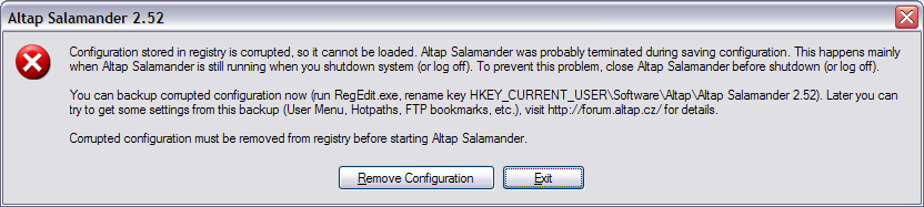

Mimochodem, jde o toto okno (pro uživatele, kteří ho nepotkali):

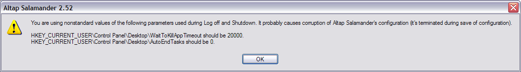

Pokud uživatel klikne na Exit, provádí se ještě kontrola parametrů WaitToKillAppTimeout (minimálně 20000) a AutoEndTasks (nula) popsaných v http://forum.altap.cz/viewtopic.php?f=6&t=3449 a případně se zobrazí následující varování:

Ano, zdatnější uživatelé mají možnost části konfigurace ručně zachránit, viz screenshot okna v mém minulém příspěvku.
