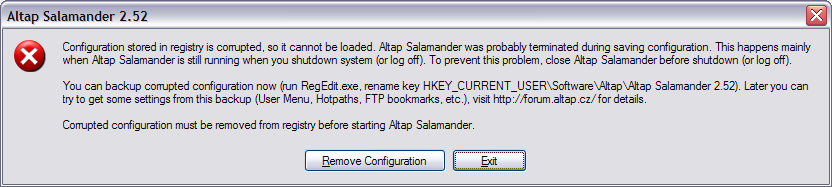

Mimochodem, jde o toto okno (pro uživatele, kteří ho nepotkali):

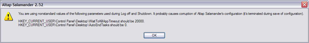

Pokud uživatel klikne na Exit, provádí se ještě kontrola parametrů WaitToKillAppTimeout (minimálně 20000) a AutoEndTasks (nula) popsaných v http://forum.altap.cz/viewtopic.php?f=6&t=3449 a případně se zobrazí následující varování:

Ano, zdatnější uživatelé mají možnost části konfigurace ručně zachránit, viz screenshot okna v mém minulém příspěvku.
Co je poškozeno nevíme. Pokud ukládáme do Registry, nepředpokládáme, že bychom příště stejná data nepřečetli zpět.
Stejně jako při kopírování souborů nevytváří Salamander žádné záznamy s kontrolním součtem, aby ověřil, zda operační
systém skutečně na disk uložil správná data. Že něco nesedí detekujeme pouze pomocí existence hodnoty Save In Progress,
kterou na před ukládáním konfigurace vytvoříme a na konci smažeme. Pokud existuje, zabil někdo Salamandera během
ukládání konfigurace a ta je v nepředvídatelném stavu.
