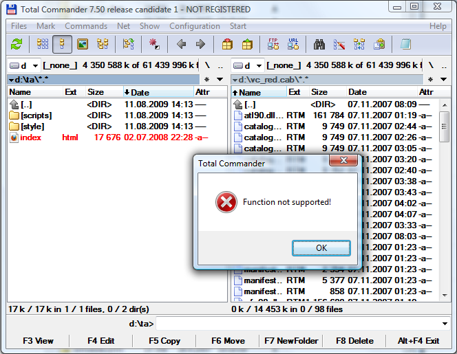

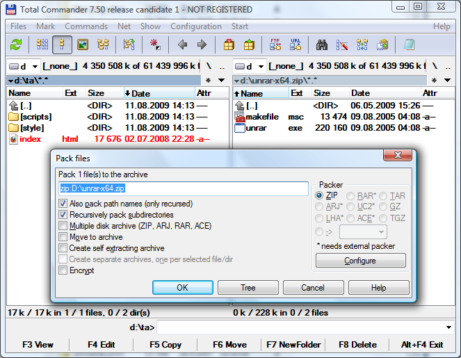

Aha, už chápu. Jde o úmysl a zároveň o vlastnost, kterou bylo netriviální implementovat.
Je to přesně jak popisuje Honza Patera, díky této vlastnosti lze vložit/změnit cílovou cestu pro zadávanou operaci.
Jak to podle nás nemá vypadat je vidět zde: TC 7.50RC1.
První obrázek je v případě stisku F5, pokud je v neaktivním panelu otevřený archiv, do kterého TC neumí pakovat.
Druhý obrázek je varianta, kdy tam pakovat umí.
