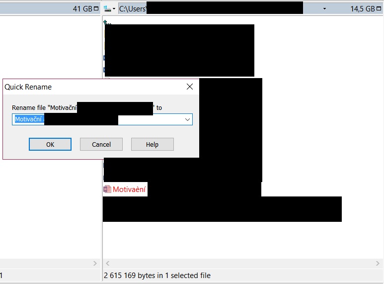

Rozdílné názvy souboru v dialozích
Posted: 26 Jan 2017, 12:19
by Half-Death
V seznamu souborů je "Motivaéní", při přejmenování je správně "Motivační".
System locale je nastavený na Czech.

To vypadá na problém s fontem, který se používá pro zobrazení obsahu panelu. Lze nastavit v konfiguraci na stránce Appearance / Vzhled. Máte zvolený výchozí systémový font? Jaký operační systém používáte?

9 pt. Segoe UI (standard system font)
Windows 10 Enterprise, x64 (RS1, 1607, b14393.447);
Salamander 3.08

Pokud font přepnete na Use custom font a zvolíte stejný font (Segoe UI), máte možnost v okně nastavit script na Central European?

Ještě mě napadá, že by mohlo jít o problém s Unicode. Máte češtinu jako jazyk pro Non-Unicode aplikace?

Jan Rysavy wrote:Máte češtinu jako jazyk pro Non-Unicode aplikace?
Half-Death wrote:System locale je nastavený na Czech.
Tzn. ano.
Jan Rysavy wrote:Use custom font a zvolíte stejný font (Segoe UI), máte možnost v okně nastavit script na Central European?
Tohle zafungovalo, díky!
