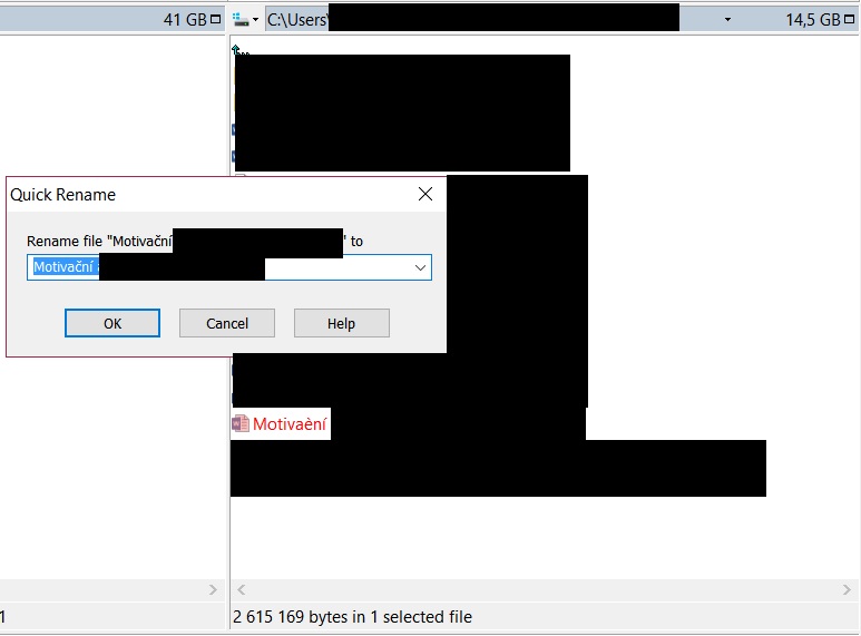

Post by Half-Death »
V seznamu souborů je "Motivaéní", při přejmenování je správně "Motivační".
System locale je nastavený na Czech.

To vypadá na problém s fontem, který se používá pro zobrazení obsahu panelu. Lze nastavit v konfiguraci na stránce Appearance / Vzhled. Máte zvolený výchozí systémový font? Jaký operační systém používáte?
9 pt. Segoe UI (standard system font)
Windows 10 Enterprise, x64 (RS1, 1607, b14393.447);
Salamander 3.08

Pokud font přepnete na Use custom font a zvolíte stejný font (Segoe UI), máte možnost v okně nastavit script na Central European?
Re: Rozdílné názvy souboru v dialozích
Ještě mě napadá, že by mohlo jít o problém s Unicode. Máte češtinu jako jazyk pro Non-Unicode aplikace?
Viz https://www.tenforums.com/general-suppo ... win10.html
Jan Rysavy wrote:Máte češtinu jako jazyk pro Non-Unicode aplikace?
Half-Death wrote:System locale je nastavený na Czech.
Tzn. ano.
Jan Rysavy wrote:Use custom font a zvolíte stejný font (Segoe UI), máte možnost v okně nastavit script na Central European?
Tohle zafungovalo, díky!

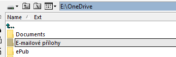

Připojím se k tomuto problému - mám ho taky, ale nemám řešení.
Příklad.
Mám složku "Četníci z Luhačovic"
V options mám font "9 pt. Segoe UI (custom font)" a je to CE verze.
V tuto chvíli se složka ukazuje ok, ale v panelu je čeština zmršená.
Pokud změním font na "9 pt. Segoe UI (standard font)", tak je čeština zmršená jak v toolbaru, tak i v panelu se složkou.

Myslíte tím Hot Path Bar? A nepochopil jsem co myslíte tím, že "se složka ukazuje ok, ale v panelu je čeština zmršená"?
Češtinu pro non-Unicode aplikace máte nastavenou? Jde o Windows 7?

Screen teď neudělám, jelikož se to po pár restartech systému nějak zase opravilo. Asi to je nějak závislé na OS, těžko říct.
Jinak Win 10 a bavil jsem se o panelu souborů a o panelu nad soubory, kde je zobrazena aktuální cesta. Na jednom místě byla CZ ok, ale jakmile jsem vlezl do adresáře, v toolbaru s cestou se to ukazovalo špatně.
