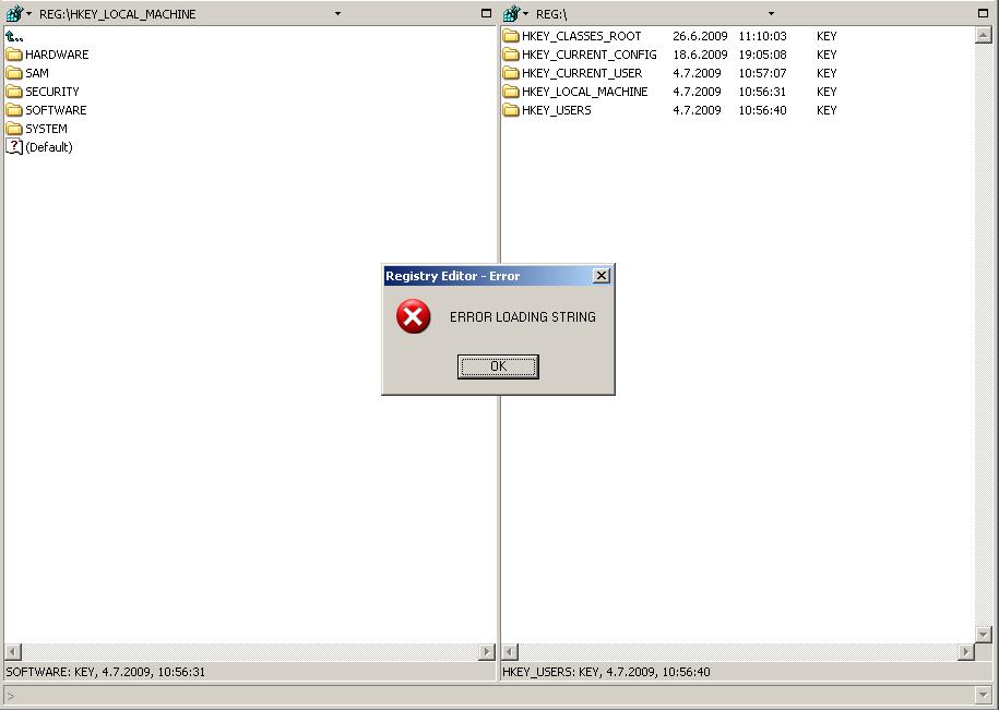

Dobrý den
po přechodu na nový notebook jsme narazil na na problém při procházení registrů v pluginu. Téměř vždy při pokusu otevřít libovolný klíč na druhé úrovni (pouze tam, nikde jinde!?) se zobrazí chybová hláška - viz příloha. Druhou úrovní myslim podklíče pěti zakladních větví, např. REG:\HKEY_LOCAL_MACHINE\SOFTWARE. Po pár entrech se tam dostanu a další procházení je úplně v pohodě.
Shodně se chová AS 2.52b1 i AS 2.51 na XP SP2, standardní editor registru je OK.
Nějaký nápad? Nemusí to být vůbec problém AS, na předchozím NB jsem to nikdy neviděl...
Díky za nápady

Vyvolejte prosim tuto chybu znovu (zobrazeni te porouchane chybove hlasky), a pak spustte druhou instanci Salamandera a z menu Help vyberte Task List a pouzijte tlacitko Break pro instanci s chybou (ta bez "current process"). Vygenerovany bug report mi prosim poslete emailem (na petr.solin@altap.cz). Verim, ze to bude nejaka prkotina.
Re: Porcházení registrů
Porouchana chybova hlaska je opravena, ted zbyva jeste opravit samotnou chybu. Deje se to jeste nekomu dalsimu? Prosim, ozvete se, dekujeme!
