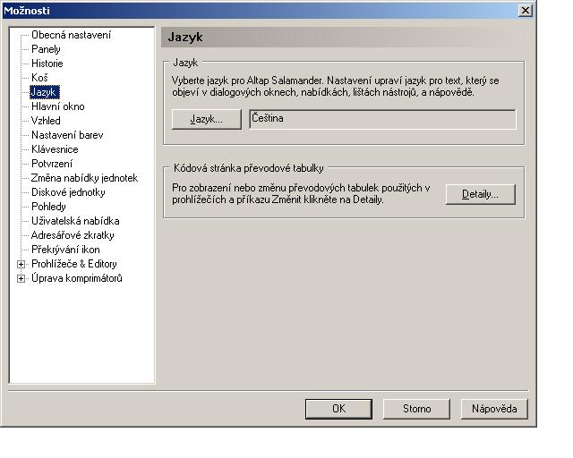

mám problém s nově nainstalovaným Salamanderem 2.51. Zobrazuje se mi špatně diakritika v názvech souborů (např. "ř", "š", "ě" atd.), zobrazují se buď jiné znaky nebo obdélníček. Na počítači jsou nainstalovány XP se SP3, znaková sada Windows 1250.
2)
Stejný problém vzniká při nainstalování češtiny (http://www.gcestiny.unas.cz/), kdy se špatně zobrazují výše uvedené znaky v hl. nabídce (špatně se zobrazují slova "příkazy", "nápověda"), zatímco v dále otevřených oknech (např. nástroje/možnosti) je čeština v pořádku.
Předem díky za pomoc.

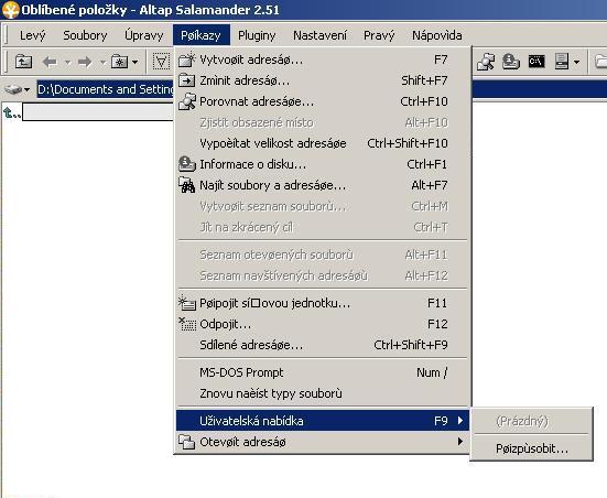

by horstfuchs
problém ad 1) je vyřešen nastavením správného skriptu v nastavení fontu, díky za pomoc :)
problém ad 2) trvá, připojuji screeny.
v hlavní nabídce se zobrazuje špatně diakritika
v okně otevřeném z hlavní nabídky se již zobrazuje vše správně

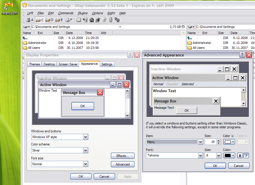

Posted: 28 Jun 2009, 08:08
Font ikon (z Windows) se používá pro texty v prostředí Salamandera (v lištách, standardně v panelech, atd).
Menu Salamandera používá font menu (z Windows), který je v tomto případě zřejmě přepsaný jinou verzí.
Lze ho nastavovat v konfiguraci Windows, viz příloha.
Font pro menu
Font pro menu
