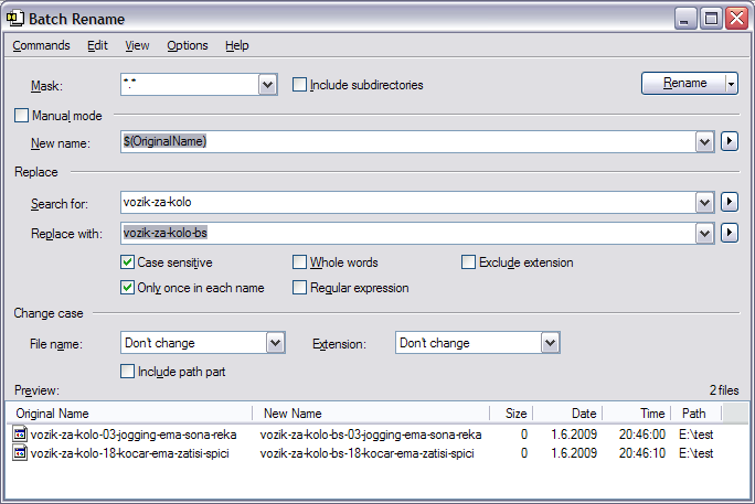

EDIT:
Pokud nejsou v původním názvu a zároveň jde o nějaké děravé pole, není mi jasné jak je vyčarovat?
--- chybný návrh, nemění čísla:
Pouze nahraďte "vozik-za-kolo" řetězcem "vozik-za-kolo-bs". Viz příloha. Snad je to ono.
Aha, omlouvám se, až teď vidím spráně změnu čísel na "-03-" na "-037-208-" a "-18-" na "-037-222-". Moje otázka: kde se tato čísla berou?benecykl wrote:mam nazvy
vozik-za-kolo-03-jogging-ema-sona-reka
vozik-za-kolo-18-kocar-ema-zatisi-spici
ale ta rada ma v cislech diry
potrebuji dostat
vozik-za-kolo-bs-037-208-jogging-ema-sona-reka
vozik-za-kolo-bs-037-222-kocar-ema-zatisi-spici
