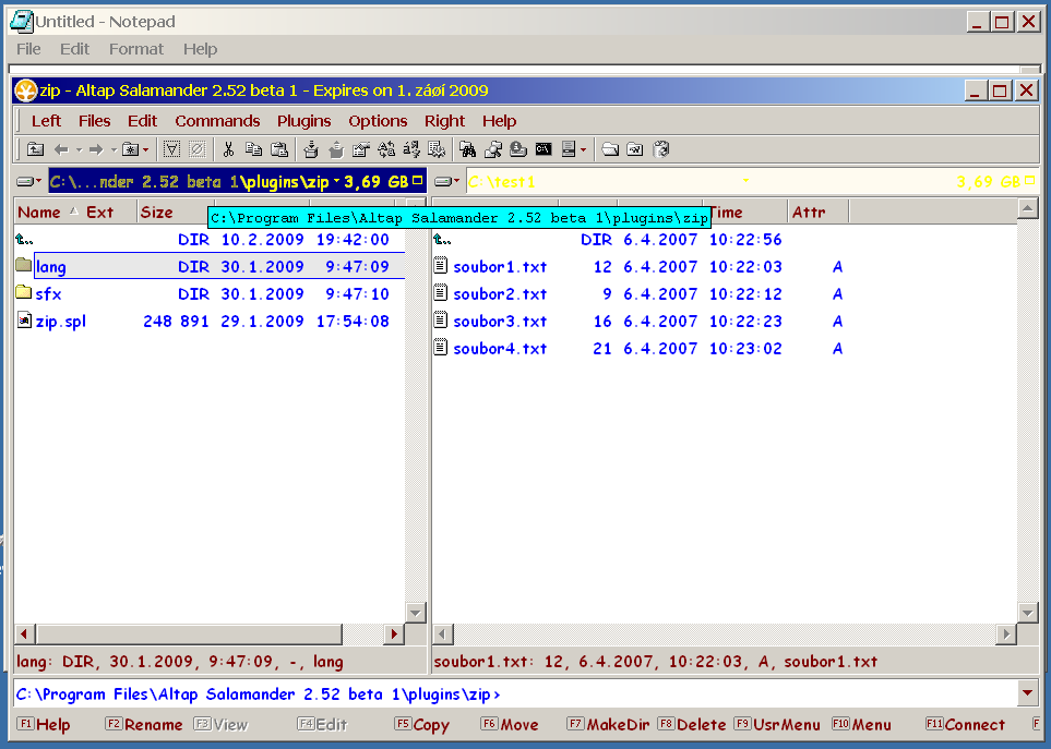

Dobrý den,
implementuji do DiskMapy obdobu Directory Line a tak zjištuji, jak se chová v různých barevných schámetech.
Aktivní panel:
- barva pozadí: COLOR_ACTIVECAPTION
- barva textu: COLOR_CAPTIONTEXT
- barva myší zvýrazněného textu:
a) (COLOR_ACTIVECAPTION + COLOR_CAPTIONTEXT) / 2
b) ??? (pokud barvy moc blízké)
Nekativní panel:
- barva pozadí: COLOR_INACTIVECAPTION
a) (COLOR_INACTIVECAPTION + COLOR_CAPTIONTEXT) / 2
Font:
- SystemParametersInfo(SPI_GETICONTITLELOGFONT, ...) ? (použito skoro všude v hlavním okně)
Problémy:
a) Neaktivní panel používá COLOR_CAPTIONTEXT místo COLOR_INACTIVECAPTIONTEXT a ani nekontroluje blízkost barev. Pro testování jsem si nastavil aktivní text titulku na žlutou (pozadí modré) a pozadí titulku neaktivního okna na bílou (text tmavě šedý) - Windows 2000. Výsledek byl žlutý text na bílem pozadí pro neaktivní panel. :(
b) Nedávno Salamander obsahoval opravu na překreslování textu Directory line pro řešení problému s Antialiasingem a ClearType technologií. Tato oprava však nefunguje, pokud cesta obsahuje "elipsis" (tři tečky).
Ukázka popisovaných věcí...

Koukám ještě na původní screenshot a zaujala mne další nesrovnalost (možná to je vlastnost):
c) Tooltip zobrazuje celou cestu, přestože mám myší zvýrazněný jen kousek.
Re: Directory Line a barvičky - nečitelné
To je úmysl. Cesta je zkrácená, takže ji v tooltipu chceme ukázat celou.
