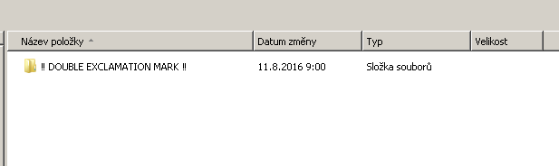

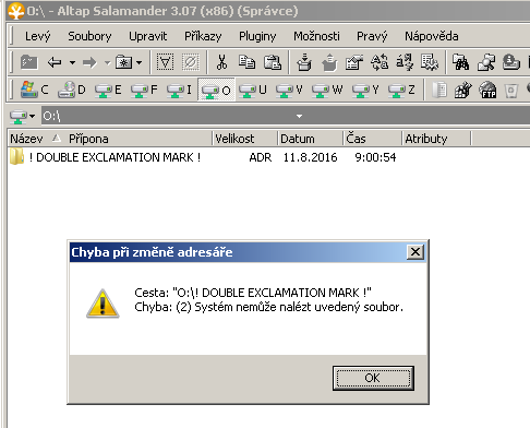

narazil jsem na problém s přístupem do adresáře, který obsahuje v názvu utf8 znak pro dvojitý vykřičník.
Zobrazí se jako jednoduchý vykřičník a adresář nejde otevřít.

Salamander zatím nepodporuje Unicode, který by tento problém řešil. Na jeho podpoře nyní začínáme pracovat.
Zatím lze problém obejít: adresář by mělo být možné přejmenovat přes F2, případně zobrazit v Průzkumníku přes Shift+F3 a operaci provést tam.
