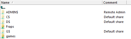

Proste toto vidim (viz. obrazek). Na slozky Fraps a games se dostanu bez loginu a zbytek haze chybu. Pocitac ma ceske WinXP SP3 a ucet na nem nemam. Zkouseli jsme na nem i vypnout firewall (je defaultne zaply), ale zadna zmena. Porad stejna chyba.
Petr Solin wrote:Ja mel na mysli seznam sharu jako takovy (nejde o jejich obsah). Divim se zkratka, ze Vas to pusti na cestu typu \\winxp (po me to chce login uz pro tuto cestu).
Existuje zásada v Security Policy, která přikazuje systému pokládat anonymní přihlášení ze sítě jako přihlášení pod skupinou Everyone (Přístup k síti: Použít oprávnění účtu Everyone pro anonymní uživatele - TechNet), to by mohl být ten důvod. Také se může nastavit zásada, která přímo poskytuje anonymní vyjmenování všech sdílených položek (Přístup k síti: Neumožnit anonymní výčet účtů SAM a sdílených složek - TechNet). Podobné zásady s významem pro anonymní přihlášení ze sítě: Přístup k síti: Sdílené složky, ke kterým lze přistupovat anonymně - TechNet, Přístup k síti: Pojmenované kanály, ke kterým lze přistupovat anonymně - TechNet.
EDIT: Teď jsem přišel asi na hlavní nastavení v tomto problému: Přistupovat k tomuto počítači přes síť - TechNet; vyskytuje se v Přiřazení uživatelských práv a měl by tam být uveden pseudouživatel ANONYMOUS LOGON. Píše o tom mj. Mike Rose v jednom příspěvku. Nejsem si ale úplně jistý, v jakém pořadí se uplatňuje nastavení o přiřazení anonyma do skupiny Everyone a nastavení o přístupu ze sítě.
EDIT 2: Dále jsou důležité Účty: Omezit použití prázdného hesla místního účtu pouze pro přihlášení ke konzole - TechNet - pokud má Guest prázdné heslo, pak dělá tahle zásada problémy, Odepřít přístup k tomuto počítači ze sítě - TechNet - tohle má přednost před Povolit přístup...ze sítě, Účty: Stav účtu hosta - TechNet.
Raptor wrote:Proste toto vidim (viz. obrazek). Na slozky Fraps a games se dostanu bez loginu a zbytek haze chybu. Pocitac ma ceske WinXP SP3 a ucet na nem nemam. Zkouseli jsme na nem i vypnout firewall (je defaultne zaply), ale zadna zmena. Porad stejna chyba.
Jsem zmaten, jak můžou mít české Windows anglické komentáře ke sdíleným položkám?
