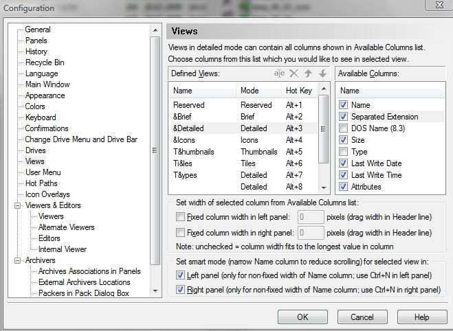

Ahoj, přecházím z Total Commanderu na Salamander a jsem z toho mírně na prášky... Můžete mi prosím někdo říct, kde najdu něco jako zarovnání přípon, prostě aby se nezobrazovaly hned za názvem ale byly srovnané v jednom sloupečku? Pokouším se na to přijít půl dopoledne, ale neúspěšně, a nechce se mi věřit, že by tu taková funkce nebyla... DÍKY!!!
Staci kliknout do nastaveni:
Options>Configuration>Views
a v pozadovanem pohledu zapnout Separated Extension
Separated Extension.jpg (86.49 KiB) Viewed 14676 times

Děkuji za odpověď! :-) Kdybych chtěla totéž i ve stručném (brief) pohledu, tak to bych už chtěla asi moc, že...?

...zatím jsem nenašla funkci "hromadné přejmenování", která je moc užitečná.
Salamander obsahuje plugin Batch Renamer (Ctrl+Shift+R nebo menu Plugins / Renamer / Batch Rename ...), který umí skoro vše, na co si můžete vzpomenout. Doporučuji nahlédnout do nápovědy, kde je vše popsáno.
Anonymous wrote:Vadí mi ty mrňavé ikonky natlačené blízko u sebe, působí to nepřehledně, ale to si člověk musí zvyknout.
Pokud si nastavíte v Options > Configuration... > Appearance větší písmo (Font...), získají ikony větší odstupy.
Anonymous wrote:Pak taky výše zmíněné nastavení, ráda bych přípony zarovnané pod sebe i ve stručném pohledu
Nevím, jestli poradím to, co chcete, ale můžete si vytvořit vlastní zobrazení (Options > Configuration... > Views), ve kterém budete mít jenom Name a Separated Extension.
Anonymous wrote:označovat soubory tažením pravého tlačítka myši (bez současného stisku CTRL)
Zrušit Options > Configuration... > Panels > Right click to open shortcut menu.

Moc to nepomáhá, ale díky za snahu :-)
Sice se to roluje jenom dolů, do stran nikoli, ale je to lepší než drátem do oka ;-)
DĚKUJI! :mrgreen:
